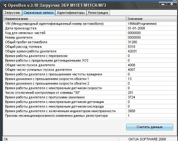

cxem Опубликовано 12 августа, 2009 Поделиться Опубликовано 12 августа, 2009 Вот с таким епромом машина не будет нормально работать: Ссылка на комментарий Поделиться на другие сайты Поделиться
ilnar Опубликовано 14 августа, 2009 Поделиться Опубликовано 14 августа, 2009 ну а если нет такого загрузчика как узнать что он глючит Ссылка на комментарий Поделиться на другие сайты Поделиться
cxem Опубликовано 15 августа, 2009 Поделиться Опубликовано 15 августа, 2009 (изменено) Это когда водила каждую неделю приезжает и жалуется на: Иногда глохнет на светофорах Утром заводиться со второго раза и обороты на прогреве плохие На ХХ обороты немного гуляют и т.д. Если блок Автел смотрим программой ServisM11. Изменено 15 августа, 2009 пользователем cxem Ссылка на комментарий Поделиться на другие сайты Поделиться
