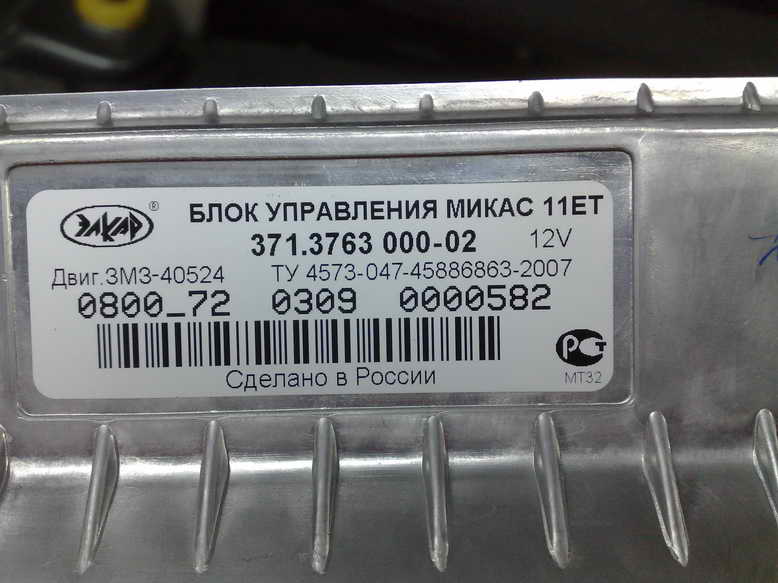

Irek73 Опубликовано 23 ноября, 2009 Поделиться Опубликовано 23 ноября, 2009 (изменено) всем привет сегодня завалил микас 11 ет 22 потом вроде восстановил пока восстанавливал клиент принес вот такой блок попробовал слить нет ответа, где-то читал что епромы есть глючные с раскачкой оборотов может есть у кого проверенные Изменено 25 ноября, 2009 пользователем Iron Ссылка на комментарий Поделиться на другие сайты Поделиться
RAV13 Опубликовано 24 ноября, 2009 Поделиться Опубликовано 24 ноября, 2009 Не лезь в этот блок, там защита. Ссылка на комментарий Поделиться на другие сайты Поделиться
Serg71 Опубликовано 24 ноября, 2009 Поделиться Опубликовано 24 ноября, 2009 Это не еепром, а софт с раскачкой. У Iron есть проверенные, без раскачки. Ссылка на комментарий Поделиться на другие сайты Поделиться
Ustas_31 Опубликовано 24 ноября, 2009 Поделиться Опубликовано 24 ноября, 2009 всем привет сегодня завалил микас 11 ет 22 потом вроде восстановил пока восстанавливал клиент принес вот такой блок попробовал слить нет ответа считаться то он считается но вероятность 50-50 а, вот залить туда мало вероятно у тебя что то получится. а еще лучше лазеть туда не стоит для пущей уверенности если конечно не хочешь нажить себе проблемм. Ссылка на комментарий Поделиться на другие сайты Поделиться
