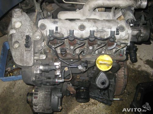

turum Опубликовано 12 августа, 2014 Автор Поделиться Опубликовано 12 августа, 2014 1. Да Common Rail. 2. Шпонка на звезде распреда. Не срезана, не восстановлена. Родная так сказать. 3. Колена не дёргал шестерню...пока. 4. Фото Ссылка на комментарий Поделиться на другие сайты Поделиться
Вадим.km Опубликовано 12 августа, 2014 Поделиться Опубликовано 12 августа, 2014 (изменено) На топливном насосе шестерня. Под ней пружина которую надо зарядить перед установкой шестерни. Она выбирает зазор в зубчатой передаче. А датчик частоты вращения стоит над ней. Вот и на оборотах опережение впрыска. На фото правда не видно что в приводе топливного насоса. Ремень или шестерня (зубчатая передача). есть два варианта исполнения. Изменено 12 августа, 2014 пользователем Вадим.km Ссылка на комментарий Поделиться на другие сайты Поделиться

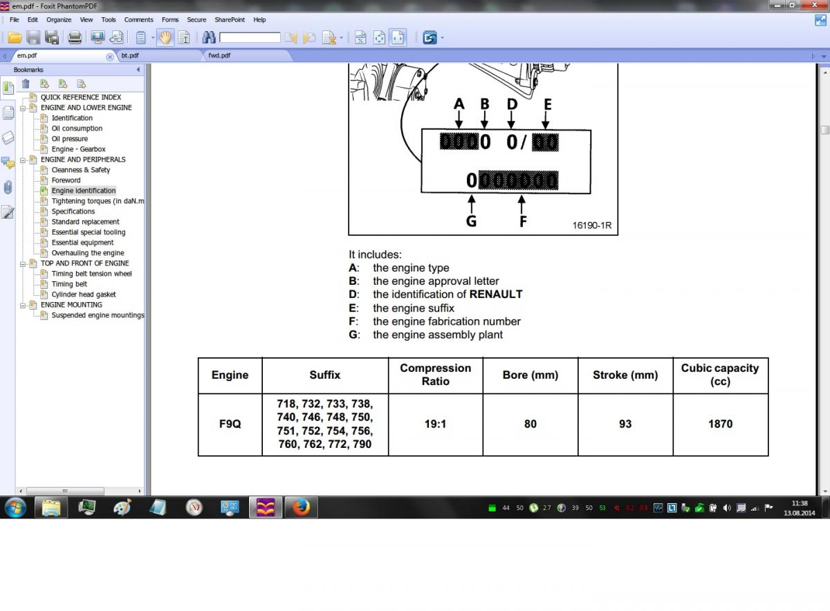

turum Опубликовано 13 августа, 2014 Автор Поделиться Опубликовано 13 августа, 2014 Вадим.km У меня по меткам всё красиво. Ремень отходил 400 км, на нём остались метки для установки. Метки ремня красиво совмещаются с метками шестерён. При этом все проверочные метки по мануалу тоже совмещены...и после прокрутки тоже самое. И с натяжкой ремня игрался по разному...тоже извращение какоето)))) На метки я не грешу. Не тот мотор, чтоб мне запутаться. gomza_sergey 1. Форсы проверим завтра - я не думаю, что они раз и вышли все из строя. Потому что стук стоит типа - или разбиты все пальцы, и вкладыши)))) 2. Я не знаю какой это мотор...их там индексов как у дурака махорки - 80, 100, 105, 107, 120, 97 л.с и далее. Смущает одно...если я отталкиваюсь от 44 зубца шестерни распреда, начинаю искать распред по каталогам и моделям где он применяется, от него индекс мотора, и поршневую смотрю - с родным ничего не сходится, не распред, не поршневая. У меня пока видится один вариант - орсы на проверку (если с ними ок), то вскрывать мотор и сравнивать с родным. Изучил и по Рено Мастеру инфу, сейчас за Ниссан Примастар взялся. Ссылка на комментарий Поделиться на другие сайты Поделиться

turum Опубликовано 13 августа, 2014 Автор Поделиться Опубликовано 13 августа, 2014 Я до мотора доберусь только завтра. На выезде сейчас. Расшифровать походу смогу Повторю. Привезли столбик F9A (отлив на блоке). На него накинули всё навесное с F9Q 760 (на родном на блоке маркировка F9K отлив на блоке) - форсы, вакумный насос, тнвд, свечи, датчики, коллектора, турбу, трубки, шестерни колена распреда, маховик. Блок F9A пришёл только с шестернёй колена - 22 зубца. При вскрытие и визуальном осмотре - распредвалы разные. После установки родного - авто поехал ессно лучше, но стук под нагрузкой остался. Буду завтра мосх ломать. Ссылка на комментарий Поделиться на другие сайты Поделиться
