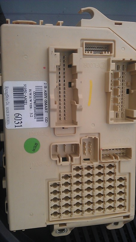

Alfcatt29 Опубликовано 12 августа, 2014 Поделиться Опубликовано 12 августа, 2014 Всем привет,кто нить сталкивался ,i30 2014г. 1,6л. двери сами по себе закрвыаются и открываются,на панели отображается иконка открытых дверей и багажника,багажник тоже хаотично открывается.с концевиками проблем нет.да впринцепе разъем конц с бсма скидывал та же картина,машина неподвижна так что не проводка.клиент утверждает что это после установки сигналки началось.сигналка снята.левый поворотник мигает не реагируя на включение правого поворота и аварийку,а при включении ближнего через 2 сек гасится все освещение.попадалось такое? фото блока Ссылка на комментарий Поделиться на другие сайты Поделиться

kotin Опубликовано 12 ноября, 2015 Поделиться Опубликовано 12 ноября, 2015 может косяк в жгуте переходном салон-капотный там обычно выводят провода для сирены и датчика температуры, спицу ткнули и повредили проводку как вариант Ссылка на комментарий Поделиться на другие сайты Поделиться
Alfcatt29 Опубликовано 13 ноября, 2015 Автор Поделиться Опубликовано 13 ноября, 2015 (изменено) В 20.10.2015 в 14:02, mulino_dmb2011 сказал: разобрались с блоком то? у меня похожая х. птф подключил управление с ручника и пипец.при пуске аварийка моргает и замки дверей пульсируют на открытие и запертый багажник подожди ка, причем тут ручник и бодик???? проверяй места где ковырялся, надеюсь сигнал в ТВОЕЙ СХЕМЕ ВКЛЮЧЕНИЯ с ручника на затвор или базу идет??? ну или если просто релюшка то с антизвонным диодом??? ...... правда надпоминает игру " помогите Даше найти динозаврика" ))))) Изменено 13 ноября, 2015 пользователем Alfcatt29 Ссылка на комментарий Поделиться на другие сайты Поделиться
