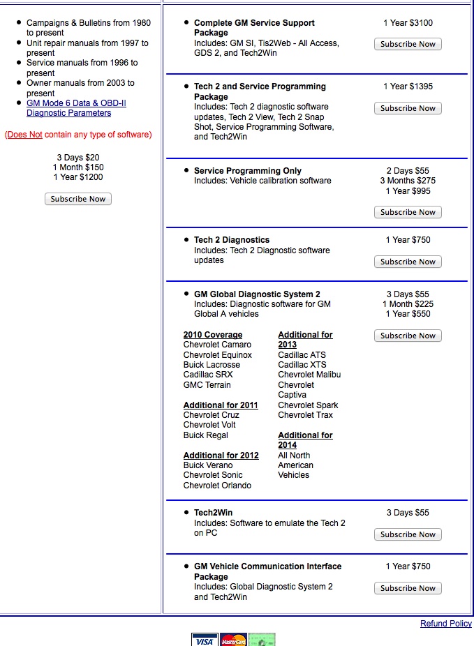

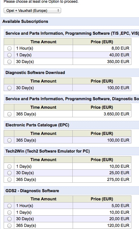

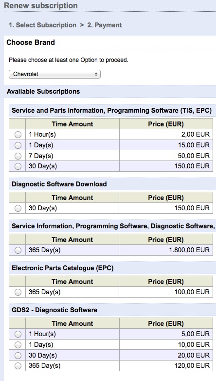

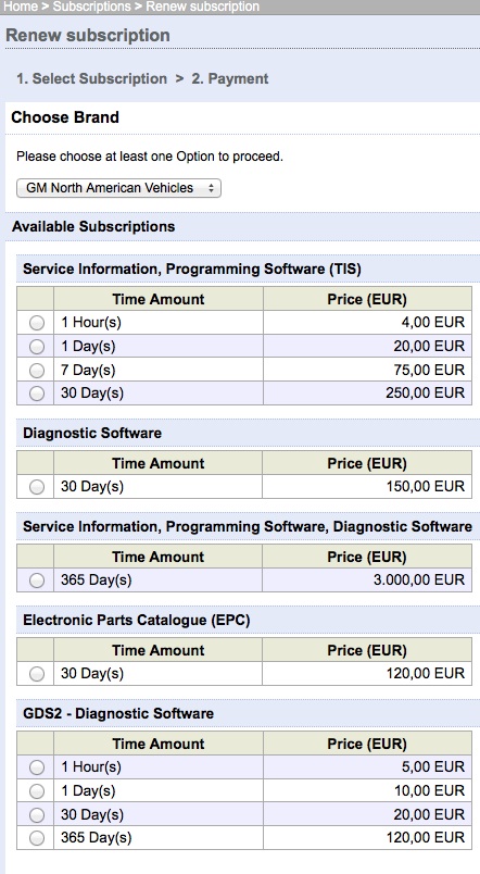

Pavelm Опубликовано 7 сентября, 2014 Поделиться Опубликовано 7 сентября, 2014 (изменено) Решение: Столкнулся недавно с такой же проблемой. Ставил несколько раз софт на разные современные компы, (я использовал Tech2, а для него был необходим полноценный COM PORT). Шнурки USB-COM не помогли. Комп коряво цеплялся к Tech А когда подобрал для него Panasonic CF с серийным портом то установить ПО не получилось по той же причине. Тогда я создал новый аккаунт на https://www.gme-infotech.com купил пакет на 1 час, установил весь софт ( он такой же как и на AcDelco) на нужном компе и заодно прошил авто PS на acdelcotds можно купить минимальный пакет на 3 дня GM Global Diagnostic System 2 за $55 а на www.gme-infotech.com хоть на час от $2 - но регистрация аккаунта платная - кажется около $15 Изменено 7 сентября, 2014 пользователем Pavelm Ссылка на комментарий Поделиться на другие сайты Поделиться
uhata Опубликовано 9 сентября, 2014 Автор Поделиться Опубликовано 9 сентября, 2014 (изменено) Спасибо за подсказку,думал создать на Acdelco новый аккаунт,но как я понял GDS2 входит только в максимальную подписку за 3100$ . Вопрос возник,если я создам аккаунт на gme-infotech и скачаю от туда приложения, я смогу потом продлевать лицензию через логин на сервере Acdelco ? У меня вроде не возникало проблем с USB-COM шнурком,хотя и пользовался пару раз только,шью и диагностирую через MDI , теки на ладан дышат уже)))) Ещё вопрос не подскажите как добавить в приложение GDS2 другие диагностические пакеты,у меня только северная америка,в общем то я только на них и специализируюсь, но если есть не сильно затратные варианты добавления я бы поставил... Изменено 9 сентября, 2014 пользователем uhata Ссылка на комментарий Поделиться на другие сайты Поделиться
