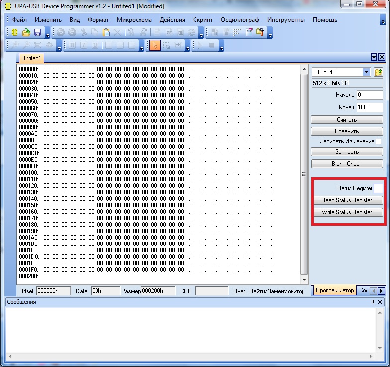

Кстати и без буквы W может быть с защитой от записи, чего гадать... УПА читает и пишет статус регистр, и это факт.UPA-USB Programmer v1.2.jpg А как иначе его проверить, меняй тогда епрум на новую.

Взять логический анализатор и проверить 3 пин eeprom, специальный управляющий вход W для защиты матрицы памяти от записи. Но это все эксперименты и никому нах... не нужны.

Походу изготовитель этих блоков заведомо ставит защиту на эту eeprom. А на будущее, просто прикупить себе еще один или несколько программаторов. Или запастись eepromками.
