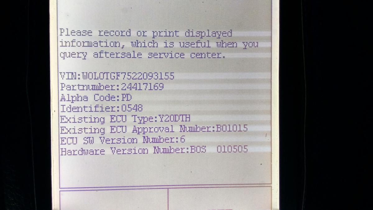

Привет всем. Столкнулся с автомобилем Опель Зафира 2001 год, Y20DTH.
По словам владельца заглохла внезапно и не заводиться.
Сканер показывает ошибку P1631 malfunction 3.
Опель Тис говорит что есть 7-мь вариантов этой ошибки и наш 3-й.
Ошибка связи между Эбу двиг. и ТНВД. Там 6-ть проводов.
