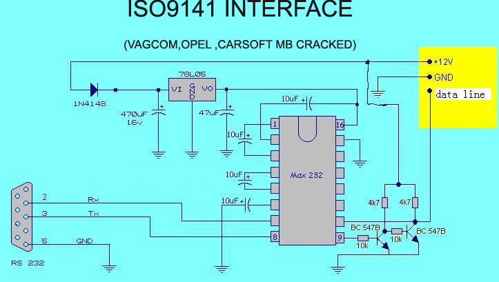

myrei71 Опубликовано 28 июля, 2011 Поделиться Опубликовано 28 июля, 2011 пробовал прогой vp 44 есу тнвд от опель вектра протестить двигатель х20 дтл через com k-l одаптр на мах232 подключал как описано выше -6 +7 кл 9 не конектет . что может? быть или адаптр не тот или есу догорели \ есу двигателя передаёт ошибку кан 1651 . 9 пин в разёме тнвд не задействован \ Ссылка на комментарий Поделиться на другие сайты Поделиться
Emilo Опубликовано 28 июля, 2011 Поделиться Опубликовано 28 июля, 2011 Не совсем понял что к чему.Если имеется прога для VP,то К-линию адаптера подключаете к этому,незадействоваму,пин.9 на насосе. Ссылка на комментарий Поделиться на другие сайты Поделиться
myrei71 Опубликовано 29 июля, 2011 Поделиться Опубликовано 29 июля, 2011 НА НАСОСЕ ПИН 9 ЕСТЬ . НЕТ ЕГО В РАЗЁМЕ К-Л ПОДКЛЮЧЯЛ НА ПРЯМУЮ Ссылка на комментарий Поделиться на другие сайты Поделиться
Emilo Опубликовано 29 июля, 2011 Поделиться Опубликовано 29 июля, 2011 В этом и весь смысл.Только не К-Л.Диагностика там идет только по К.Зато и ножка одна. Ссылка на комментарий Поделиться на другие сайты Поделиться
myrei71 Опубликовано 30 июля, 2011 Поделиться Опубликовано 30 июля, 2011 на схеме адаптера которая у меня \ от опель тех2 \ щуп подписан как дата лине \ по ходу это L-line . спасибо за подсказку надо ещё одон состряпать под K-line Ссылка на комментарий Поделиться на другие сайты Поделиться
myrei71 Опубликовано 30 июля, 2011 Поделиться Опубликовано 30 июля, 2011 хотя судя по этои схемке на указанной выше K-line и есть они обе работают с одними прогами типа AB-COM / tex2 / vag com Ссылка на комментарий Поделиться на другие сайты Поделиться
Emilo Опубликовано 30 июля, 2011 Поделиться Опубликовано 30 июля, 2011 Там написано data line.То есть,линия диагностики.Это и есть обыкновенный К-линии адаптер.Л там нету.Да,для опеля Л и ненужна. Ссылка на комментарий Поделиться на другие сайты Поделиться
myrei71 Опубликовано 31 июля, 2011 Поделиться Опубликовано 31 июля, 2011 вопрос рпога vp44 с первым \ что на картинке \ адаптером должна работать или свой нужен ? Ссылка на комментарий Поделиться на другие сайты Поделиться
Emilo Опубликовано 31 июля, 2011 Поделиться Опубликовано 31 июля, 2011 Свои ненужен.Если адаптер работает с машинами то и с вп должен работать.Я такой несобирал и про его работоспособность немогу сказать.Судя по схеме он должен работать. Ссылка на комментарий Поделиться на другие сайты Поделиться
myrei71 Опубликовано 2 августа, 2011 Поделиться Опубликовано 2 августа, 2011 с машиной работает с вп 44 либо не хочет либо есу совсем кирдык Ссылка на комментарий Поделиться на другие сайты Поделиться
