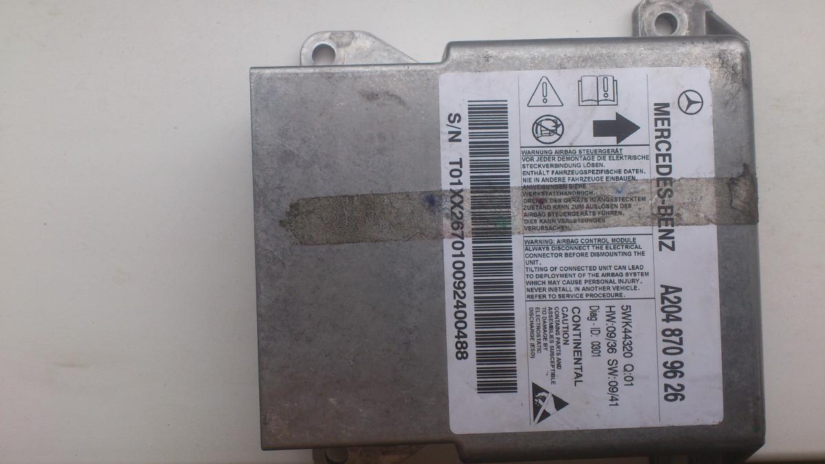

igor197617 Опубликовано 18 августа, 2014 Поделиться Опубликовано 18 августа, 2014 MERCEDES 5WK44320 Q:01 A204 870 96 26 поидее должнастоять епромка 95640 но не стоит как поправить дампик на этом блоке. ошибка: неисправнось блока управления фото блока прилагаю Ссылка на комментарий Поделиться на другие сайты Поделиться

denisscale Опубликовано 19 августа, 2014 Поделиться Опубликовано 19 августа, 2014 достучусь до него вот таким девайсом j-link v8 или нет. Еще как, в сети полно примеров отладки, например вот http://otladka.com.ua/index.php?option=com_content&view=article&id=127:-jetlink8-tms470avf689&catid=42:2013-08-08-09-41-38. Только что то я сомневаюсь в отсутствии 95640 на этом блоке. Смотри внимательнее дороги от проца. В корпусе TSSOP8 (DW). Ссылка на комментарий Поделиться на другие сайты Поделиться
electron_1984 Опубликовано 19 августа, 2014 Поделиться Опубликовано 19 августа, 2014 Около большого синего кондера не она случаем? Ссылка на комментарий Поделиться на другие сайты Поделиться
igor197617 Опубликовано 19 августа, 2014 Автор Поделиться Опубликовано 19 августа, 2014 не парни нету 95640 нету. есть VN5160S и 1021Tc Ссылка на комментарий Поделиться на другие сайты Поделиться
denisscale Опубликовано 19 августа, 2014 Поделиться Опубликовано 19 августа, 2014 А с обратной стороны прямо под процессором? Ссылка на комментарий Поделиться на другие сайты Поделиться
electron_1984 Опубликовано 19 августа, 2014 Поделиться Опубликовано 19 августа, 2014 (изменено) Судя по даташиту на проц, еепром внутри нет, за то есть три шины I2C и две SPI. Вот на них и должна висеть 95640. Изменено 19 августа, 2014 пользователем electron_1984 Ссылка на комментарий Поделиться на другие сайты Поделиться
kilya31 Опубликовано 19 августа, 2014 Поделиться Опубликовано 19 августа, 2014 Смотри под кондёром, который лёжа в корпусе Ссылка на комментарий Поделиться на другие сайты Поделиться
megovolt Опубликовано 21 августа, 2014 Поделиться Опубликовано 21 августа, 2014 564 на ней написано наверно в ssop8 Ссылка на комментарий Поделиться на другие сайты Поделиться
