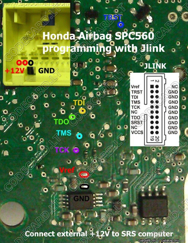

ivan26 Опубликовано 23 июля, 2016 Поделиться Опубликовано 23 июля, 2016 добрый день подскажите пожалуйста никак нимогу считать дамп сSPC560P50.пишет вот такую хрень - Внимание: Неожиданный ядро ID. (Найдено: 0x07E0E01D, Ожидаемое: 0x07C1C01D, маска: 0xFFFFFFFF) - Connected успешно - ОШИБКА: Тайм-аут во время проверки целевого ОЗУ, ядро не останавливается - ОШИБКА: Не удалось прочитать обратно целевую память Разъединение ... - Разъединение Ссылка на комментарий Поделиться на другие сайты Поделиться

KTM Опубликовано 25 июля, 2016 Поделиться Опубликовано 25 июля, 2016 подключатся надо правильно Ссылка на комментарий Поделиться на другие сайты Поделиться
ivan26 Опубликовано 25 июля, 2016 Поделиться Опубликовано 25 июля, 2016 вот по этой схеме подключался Ссылка на комментарий Поделиться на другие сайты Поделиться
Валек электрик Опубликовано 25 июля, 2016 Поделиться Опубликовано 25 июля, 2016 Да она самая , только результата ноль, ошибка как у тебя. Ссылка на комментарий Поделиться на другие сайты Поделиться
ivan26 Опубликовано 25 июля, 2016 Поделиться Опубликовано 25 июля, 2016 Да она самая , только результата ноль, ошибка как у тебя. вы чем читали Ссылка на комментарий Поделиться на другие сайты Поделиться
