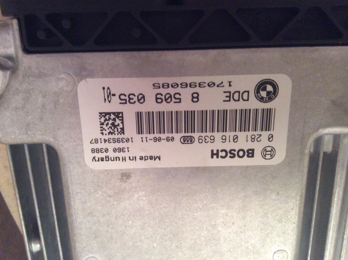

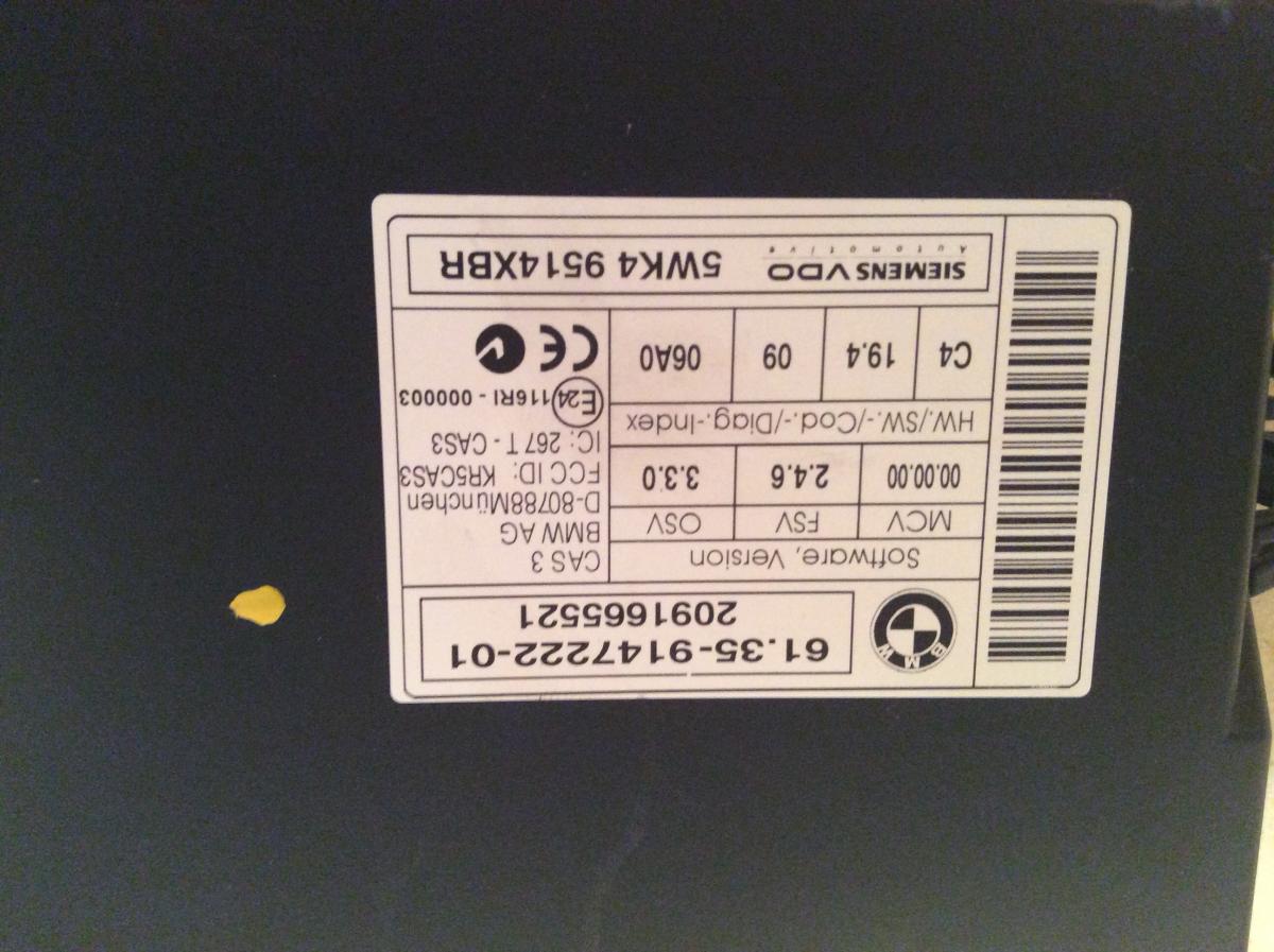

DND Опубликовано 19 августа, 2014 Поделиться Опубликовано 19 августа, 2014 номера кас и моторника напиши посмотрю может есть такие Ссылка на комментарий Поделиться на другие сайты Поделиться
Smirnov_K Опубликовано 19 августа, 2014 Автор Поделиться Опубликовано 19 августа, 2014 фото Ссылка на комментарий Поделиться на другие сайты Поделиться
