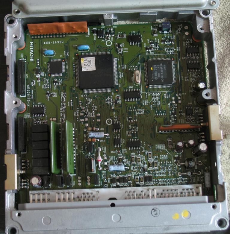

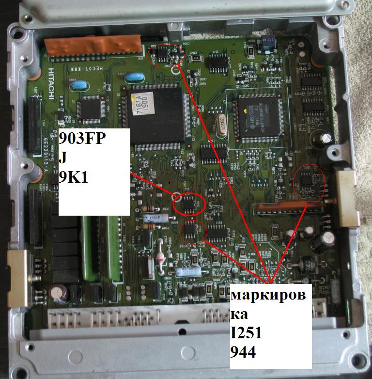

injectorlab Опубликовано 20 августа, 2014 Автор Поделиться Опубликовано 20 августа, 2014 (изменено) А что в этом блоке является ЕЕПРО-ом? Ткните носом на фото. В ланче нет процедуры инициализации ( ни в инфинити ни в ниссане). Есть только чтение и стирание кодов неисправностей. Изменено 20 августа, 2014 пользователем injectorlab Ссылка на комментарий Поделиться на другие сайты Поделиться
ekas Опубликовано 20 августа, 2014 Поделиться Опубликовано 20 августа, 2014 (изменено) А что в этом блоке является ЕЕПРО-ом? Ткните носом на фото. В ланче нет процедуры инициализации ( ни в инфинити ни в ниссане). Есть только чтение и стирание кодов неисправностей. 8ми ногая микруха,в самом верху, рядом с основным процом, какразтаки в ланче есть инициализация в иммобилайзере Изменено 20 августа, 2014 пользователем ekas Ссылка на комментарий Поделиться на другие сайты Поделиться
sadix Опубликовано 20 августа, 2014 Поделиться Опубликовано 20 августа, 2014 (изменено) ИНИЦИАЛИЗАЦИЯ есть в ланче блок синхрит и потом два ключа запоминает, а eeprom должна быть толи 56 толи 66, не помню точно, используй дамп с пином а то у тебя в ориг дампе даже пина нет Изменено 20 августа, 2014 пользователем sadix Ссылка на комментарий Поделиться на другие сайты Поделиться
injectorlab Опубликовано 20 августа, 2014 Автор Поделиться Опубликовано 20 августа, 2014 (изменено) 8-ми ногие микры на плате не являются ЕЕПРОМ-ами. Дамп использовали в том числе и ориг с пином, в архиве значится как правленный. Ланч находит противоугонную систему натс5 но когда он с ней вяжется то кроме рид-клир дтс ничего нет. Может нужно более позднюю версию программы для ниссан инфинити? Изменено 20 августа, 2014 пользователем injectorlab Ссылка на комментарий Поделиться на другие сайты Поделиться

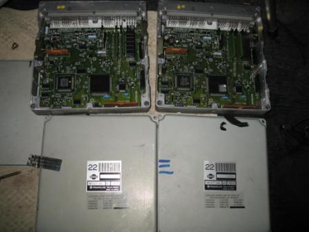

injectorlab Опубликовано 20 августа, 2014 Автор Поделиться Опубликовано 20 августа, 2014 (изменено) Спасибо. Но тогда по идее если этот блок не знает что такое иммо значит он безимовый? Почему же тогда авто не заводится? Ведёт себя как с имой (заводится и глохнет). При этом лампа "секурити" всё время горит. Или же для него предусмотрена какая то другая конфигурация по противоугонке. И ещё может подскажете нашли вот такую пару, пойдёт она или искать что то другое? Изменено 20 августа, 2014 пользователем injectorlab Ссылка на комментарий Поделиться на другие сайты Поделиться
unik Опубликовано 20 августа, 2014 Поделиться Опубликовано 20 августа, 2014 Зачем вы ковыряете ЕСМ.Тут всё в камне.Выносных EEPROM нет. Вам надо взять ключник и ввести PIN Code И ключи автоматом пропишутся. Всегда так делалось при замене ЕСМ. С такими плясками вы его не запустите. Ссылка на комментарий Поделиться на другие сайты Поделиться
