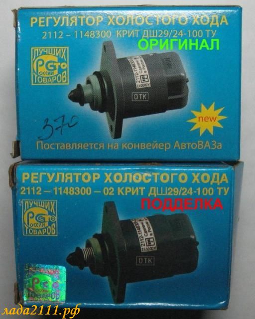

Fast Опубликовано 22 августа, 2014 Поделиться Опубликовано 22 августа, 2014 (изменено) РХХ ну примерно вот так По поводу ДК, хм залей Евро 0, попробуй..ты же тестишь)))) Изменено 22 августа, 2014 пользователем Fast Ссылка на комментарий Поделиться на другие сайты Поделиться
Славик535 Опубликовано 24 августа, 2014 Автор Поделиться Опубликовано 24 августа, 2014 РХХ ну примерно вот так По поводу ДК, хм залей Евро 0, попробуй..ты же тестишь)))) У меня видно как бы пружинку, РХХ родной вроде 08 написано, думаю 08 год Заменил блок на Бош797+ 174dr03 от приоры, с прошивкой от 1.6 8 клап ммк Е-2 B104DR17_Е-2.bin Данный глюк пропал, дергать перестала, как бы у педали появился запас на малом дросселе, при отпускании газа сразу как бы тухнет машина, сбавляет скорость, по трассе пошла жевее в том же положении педали что и м73 ездил примерно 120-130, на боше 140 идет. По расходу сказать нечего не могу, ДМРВ у меня сейчас 1.045-1.050, треба замена, после уж расход мерить Ссылка на комментарий Поделиться на другие сайты Поделиться
