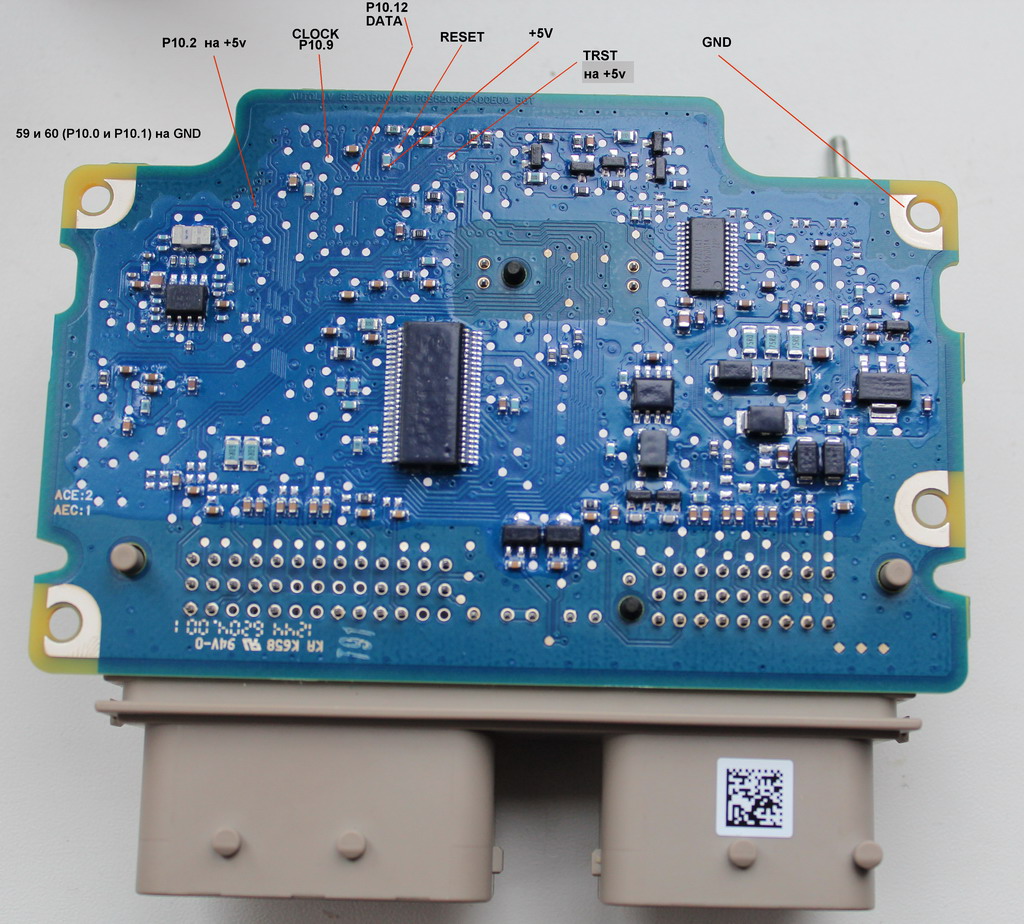

Xor Опубликовано 22 августа, 2014 Опубликовано 22 августа, 2014 (изменено) Kia Sorento 2013г. Autoliv 95910-2P580 c infineon xc2361a-72f внутри. С этими процами еще не работал. На какую ногу блока подавать + 12 в? Ну и может картинка есть с внутрисхемкой? В манулах х-прога такого блочка не нашел. Точки вызвонил, но есть сомнения. И еще вопросик - конфигурационные ноги у этого блока нужно поднимать (P10.0-10.2)? Изменено 22 августа, 2014 пользователем Xor
Xor Опубликовано 22 августа, 2014 Автор Опубликовано 22 августа, 2014 (изменено) С +12 в разобрался вроде, 1пин маленького разъема. Изменено 22 августа, 2014 пользователем Xor
Роман_77__ Опубликовано 7 февраля, 2015 Опубликовано 7 февраля, 2015 А чего ты у нас то не разложил вопрос? Лучше проц сдуй. Я ногу конфигурационную поднимал и нифига не получилось прочитать, пришлось сдувать. А ногу когда обратно загибал - отвалилась. Ноги очень слабые. Не стоит рисковать. В китае таких процов я не нашел, что бы менять в случае отрыва ног.
electronnn Опубликовано 2 марта, 2015 Опубликовано 2 марта, 2015 там ничего не надо поднимать, все точки выходят на другую сторону

Jozhicheck Опубликовано 22 октября, 2015 Опубликовано 22 октября, 2015 Вчера делал такой блок. Читал-писал Х-прогом. Подключался частично к точкам на плате (что нашел), и 4 точки цеплял непосредственно к ногам проца. Поднимать ноги проца не пришлось - все прочиталось без проблем. Версия софта Х-прога 5.51.
alexter Опубликовано 25 октября, 2015 Опубликовано 25 октября, 2015 В 21.10.2015 в 13:15, Роман_77__ сказал: Колеги ! Пожалуйста, кто располагает распиновкой блока от Kia_Sorento_2014_95910-2P580 Поделитесь пожалуйста подключением через разъем на столе. Клиент не дождался раздачи оставил блок на авто уехал. Вот. Только что читал этот блок ECUFlasher на столе.... 120Om. на кан.

Роман_77__ Опубликовано 27 ноября, 2015 Опубликовано 27 ноября, 2015 В 25.10.2015 в 21:02, alexter сказал: Вот. Connector1Water.png Только что читал этот блок ECUFlasher на столе.... 120Om. на кан. Да, читается прямо в авто. Вариант - только рабочий дамп с донора помог
