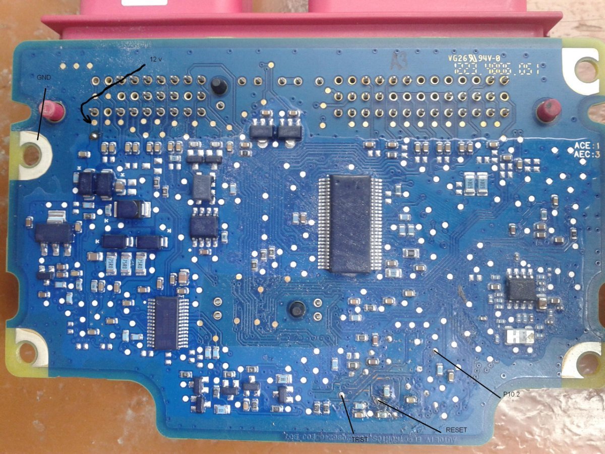

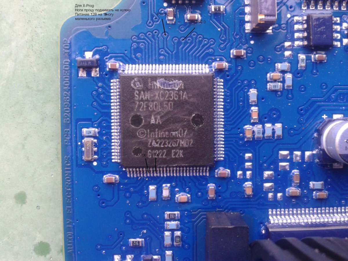

Господа!
Вопрос по тому же X-Prog - Кто-нибудь ноги Tx/Rx на обратной стороне платы вызвонил?
Нашёл вот такую картинку. Но припаяться к ногам - это какой-то сверх-гемор..
Есть же модуль, который работает по can bus без разбора блока
http://ecuflash.ru/forum/index.php?/topic/197-программа-для-ремонта-блоков-управления-airbag-srs/
Изменено пользователем ECUFLASH.RU
Пытался, Но я то ли не внимательный, то ли криворукий, то ли Rx/Tx никуда не выведены..
Может кто то нашёл, по сему и спрашивал.
