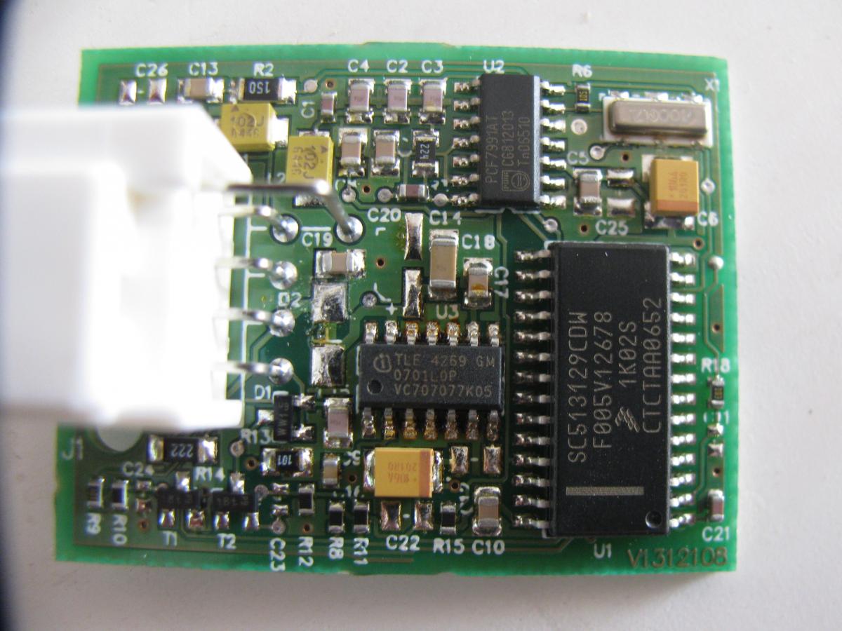

audiserg Опубликовано 26 августа, 2014 Поделиться Опубликовано 26 августа, 2014 (изменено) Позновато подошел. При наличии деталек с апс 6 успешно лечится смарта. если такая Изменено 29 августа, 2014 пользователем Slavik k Ссылка на комментарий Поделиться на другие сайты Поделиться
crism Опубликовано 27 августа, 2014 Автор Поделиться Опубликовано 27 августа, 2014 В 26.08.2014 в 19:13, audiserg сказал: Позновато подошел. При наличии деталек с апс 6 успешно лечится смарта. если такая http://tulachip.ru/w...06/IMG_9874.jpg менял tle4269? Ссылка на комментарий Поделиться на другие сайты Поделиться
OreXov Опубликовано 27 августа, 2014 Поделиться Опубликовано 27 августа, 2014 В 26.08.2014 в 19:13, audiserg сказал: Позновато подошел. При наличии деталек с апс 6 успешно лечится смарта. если такая http://tulachip.ru/w...06/IMG_9874.jpg Если не трудно, отпиши про ремонт. Можно в личьку. Ссылка на комментарий Поделиться на другие сайты Поделиться
audiserg Опубликовано 28 августа, 2014 Поделиться Опубликовано 28 августа, 2014 В 27.08.2014 в 05:00, crism сказал: менял tle4269? В 27.08.2014 в 05:44, OreXov сказал: Если не трудно, отпиши про ремонт. Можно в личьку. И еще одну микросхему. :) Ссылка на комментарий Поделиться на другие сайты Поделиться
crism Опубликовано 29 августа, 2014 Автор Поделиться Опубликовано 29 августа, 2014 В 28.08.2014 в 20:18, audiserg сказал: И еще одну микросхему. :) Ну методом исключения понятно какую ))) Ссылка на комментарий Поделиться на другие сайты Поделиться
s125250 Опубликовано 10 сентября, 2015 Поделиться Опубликовано 10 сентября, 2015 Доброго времени суток уважаемые форумчане! Не хочу открывать новую тему, тоже принесли на ремонт смарту от Kia sorento в которой сгорела tle 4269 пишут, что подойдут микросхемы для ремонта от АПС 6, Я разобрал но в апс 6 нет микросхемы tle 4269 есть только pcf 7991 может быть в каких нибудь других апс 6 есть? Может кто нибудь знает где еще может стоять tle 4269 подскажите пожалуйста! За ранее спасибо!!! Ссылка на комментарий Поделиться на другие сайты Поделиться
2114 Опубликовано 10 сентября, 2015 Поделиться Опубликовано 10 сентября, 2015 а в апс 4 пробывали смотреть? Ссылка на комментарий Поделиться на другие сайты Поделиться
Ranger Опубликовано 10 сентября, 2015 Поделиться Опубликовано 10 сентября, 2015 все проще, берешь смарту от УАЗ Патриот, и втыкаешь ее в хундая. Ссылка на комментарий Поделиться на другие сайты Поделиться
