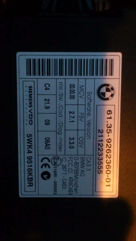

CAS 3+
Egy
подтолкните, пожалуйста в нужную сторону.
машины под боком нет.
есть:
танго
кас3+ (фото прилагаю, дамп прилагаю)

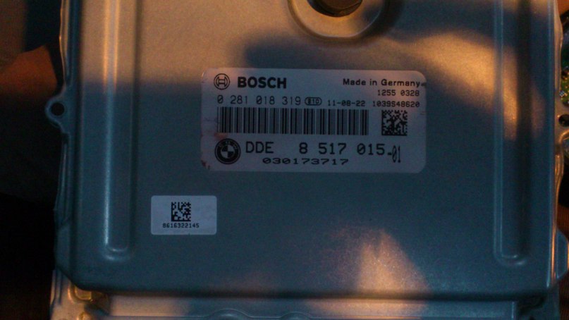

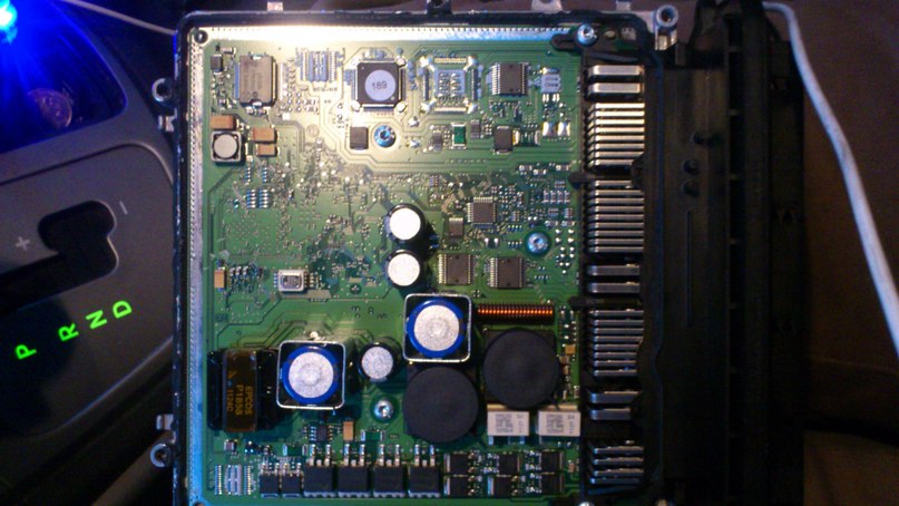

моторник (фото прилагаю)
вычитал из каса дамп, подгружаю в тангу, та ругается, просит подгрузить дамп моторника, что за дамп - не говорит. вскрыл моторник а там ничего интересного, что можно прочитать нашёл.
вычитал что нужен ISN, а что это такое и с чем это едят, пока не понял.
выручайте, спасибо.
CAS3+ P.bin
А ключ рабочий есть???
Нет рабочих ключей, нет рабочих 7936.
В моторнике Tricore читается в BSL режиме, вот дамп eeprom и нужен.
Не знаю как Танго с последними обновлениями работает с Касом, но два месяца назад, оригинальный ключ не положил, и дамп "переворачивал" до не понятного.
я так полагаю ни X-прогом ни оранжем я трикор не вычитаю? чем его читать?
нашел на просторах мультифлэшер, подскажите, как он читает? внутрисхемная подпайка? подключение к разъему? выпайка?
Питание и CAN подаете на разьем , а boot pin подпаиваете на соответствующую точку на плате.
