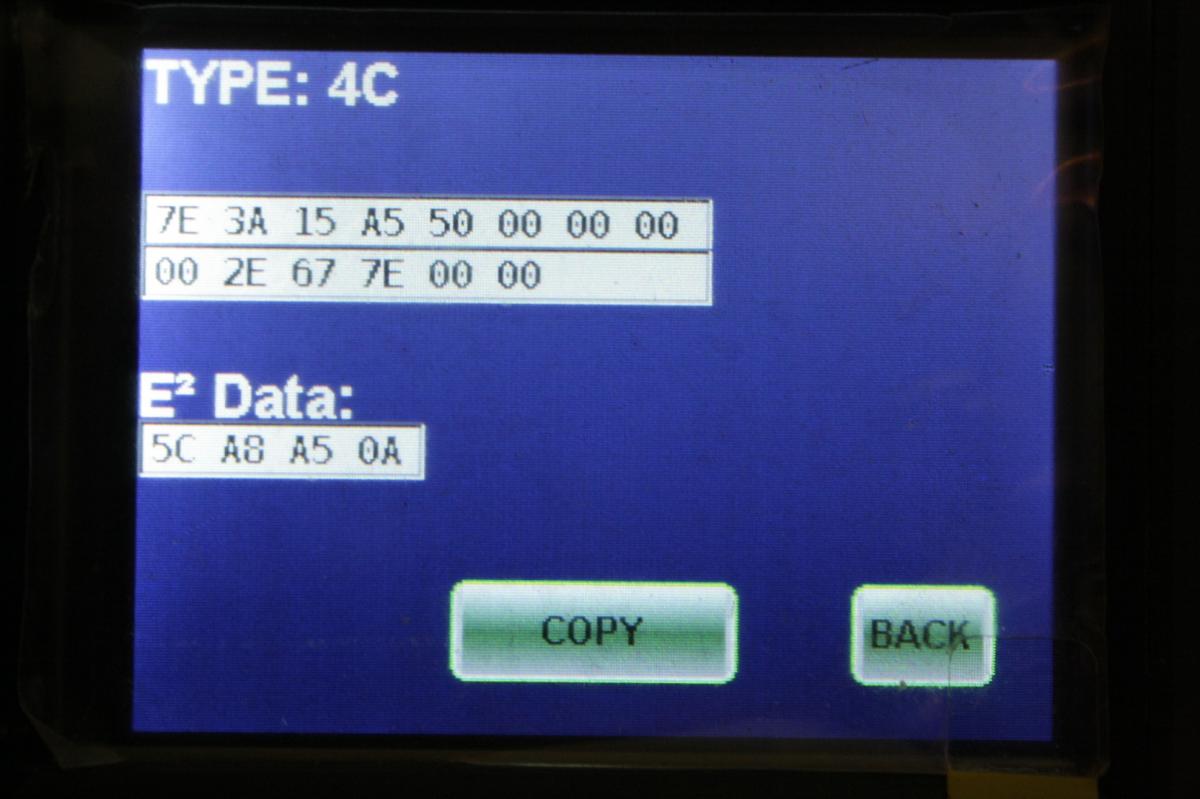

denis00073 Опубликовано 25 августа, 2014 Автор Опубликовано 25 августа, 2014 какой id ключа не пойму как вставить скрин ключа
denis00073 Опубликовано 25 августа, 2014 Автор Опубликовано 25 августа, 2014 вот ключ как это все собрать?
nemez36 Опубликовано 25 августа, 2014 Опубликовано 25 августа, 2014 Дал-же пару с изменённым ключём под номером 1, там всего два варианта как писать, участвуют четыре байта после 7Е, можно прямо, можно в свапе попробовать записать. Дерзайте, нет ничего дороже собственного опыта.
denis00073 Опубликовано 25 августа, 2014 Автор Опубликовано 25 августа, 2014 Согласен что опыт нужен,но хорошо когда направят правильно.Тоесть писать эти байты 3A 15 A5 50 ? А остальные данные не нужны?
denis00073 Опубликовано 25 августа, 2014 Автор Опубликовано 25 августа, 2014 спасибо большое за помощь,тоесть байты вашего ключа 97 41 0A 72, я правильно понял?
denis00073 Опубликовано 25 августа, 2014 Автор Опубликовано 25 августа, 2014 завтра попробую завести да а если второй ключ,куда писать?
nemez36 Опубликовано 25 августа, 2014 Опубликовано 25 августа, 2014 (изменено) зто ключ номер 2 Это уже лишнее. Изменено 26 августа, 2014 пользователем Maloi
denis00073 Опубликовано 25 августа, 2014 Автор Опубликовано 25 августа, 2014 теперь все предельно понятно,спасибо за урок грамматики.

denis00073 Опубликовано 27 августа, 2014 Автор Опубликовано 27 августа, 2014 nemez36 спасибо огромное за помощь,машину сегодня завел. Тему можно закрывать.
