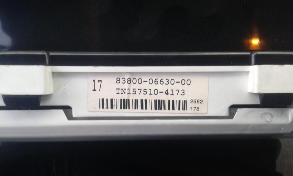

Вечер добрый, ищется дампик на такую доску, хотелось бы именно от этой панели, так как с дип корпусом несколько раз выпаивать впаивать неоч хотелось бы,
В чем проблема, "дядька" купил авто, и заметил спустя некоторое время что все приборы врут, спидометр на 10 км.ч, тахо на 500, бак тоже врет, епромку явно трогали (пайка + какая то метка штрихом),
P.S. в местной базе дампов есть такое авто, но не подписана какая доска,
Заранее благодарен, лэйба ниже

тему можно закрывать, проблема была не в дампе, доска героически погибла до конца, в чем была причина загонов так узнать и не удалось, как найдем с разборки, заберу "героя" попробую разобраться
С чего ты взял и как убил приборку.
"С чего взял" - купил дамп с кардампа, залил, обороты без изменений.
"Как убил" - да вроде никак, ставил стрелы по сканеру, доска "подмигнула" лампами и потухла. Вообщем узнав цену бу на разборе, 2000р решили что продолжать и нет смысла
Тут дело не в разборе , а в доведении дела до конца!!!!
Пропаяй разьём и посмотри пайка микросхемы......и выстави таки стрелы....капить- проще всего.
