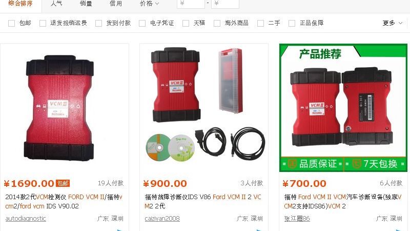

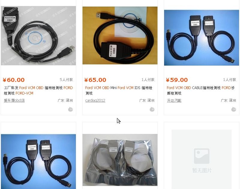

YUKKA Опубликовано 29 августа, 2014 Поделиться Опубликовано 29 августа, 2014 (изменено) SBB ключи пропишет наверное , но у него 32 ошибка , а это уже работа для IDS !, а насчёт этого шнурка -так это совсем не тот VCM как должен быть , да и софт там совсем уж облегчённый , вобщем не зря он стОит в десятки раз дешевле нормального IDS .Вот какой у него ., а вот что должно быть Изменено 29 августа, 2014 пользователем YUKKA Ссылка на комментарий Поделиться на другие сайты Поделиться

YUKKA Опубликовано 3 сентября, 2014 Поделиться Опубликовано 3 сентября, 2014 Да блин , ну как он этим шнурком там чё-то сварганит ? , чпокались тоже пару дней , потом позвали ребят с железом и за пару часов всё сделали , короче нужно железо за полтонны баксов , и всё . Ссылка на комментарий Поделиться на другие сайты Поделиться
