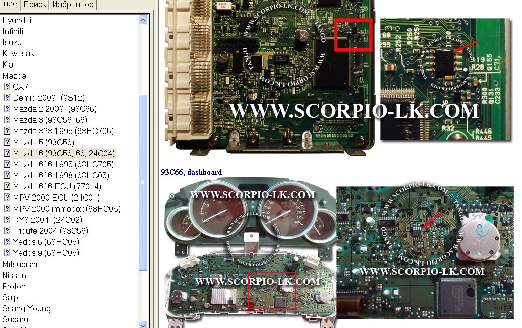

denis00073 Опубликовано 29 августа, 2014 Поделиться Опубликовано 29 августа, 2014 Ключи в панели там и сложностей никаких личку смотри Ссылка на комментарий Поделиться на другие сайты Поделиться
Dredd59 Опубликовано 29 августа, 2014 Поделиться Опубликовано 29 августа, 2014 В 29.08.2014 в 10:32, denis00073 сказал: Ключи в панели там и сложностей никаких личку смотри Когда в 6-й Мазде ключи в панели появились? Ссылка на комментарий Поделиться на другие сайты Поделиться
Slavik k Опубликовано 29 августа, 2014 Поделиться Опубликовано 29 августа, 2014 могут быть как в эбу так и в панели ... Ссылка на комментарий Поделиться на другие сайты Поделиться
emz Опубликовано 29 августа, 2014 Поделиться Опубликовано 29 августа, 2014 (изменено) В 29.08.2014 в 09:01, Metalluga сказал: дрова уже есть. отдавать я не люблю. IDS есть. что нужно узнать с машины что посчитать in out code?считается кальком? ну раз всё есть.. заходи в pats , смотри аут код пересчитывай , или проси кого нибудь( только имей ввиду, что код каждый раз меняется) да и пиши новые ДВА ключа.. IDS всё пошагово пишет что делать.. Изменено 29 августа, 2014 пользователем emz Ссылка на комментарий Поделиться на другие сайты Поделиться
denis00073 Опубликовано 29 августа, 2014 Поделиться Опубликовано 29 августа, 2014 В 29.08.2014 в 10:45, Dredd59 сказал: Когда в 6-й Мазде ключи в панели появились? До 2008г в блоке потом в панеле,разве не так? Да и б.у чипы пишутся отлично 63ие Ссылка на комментарий Поделиться на другие сайты Поделиться
