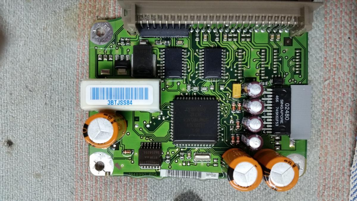

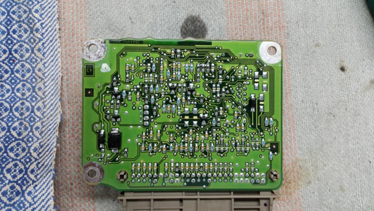

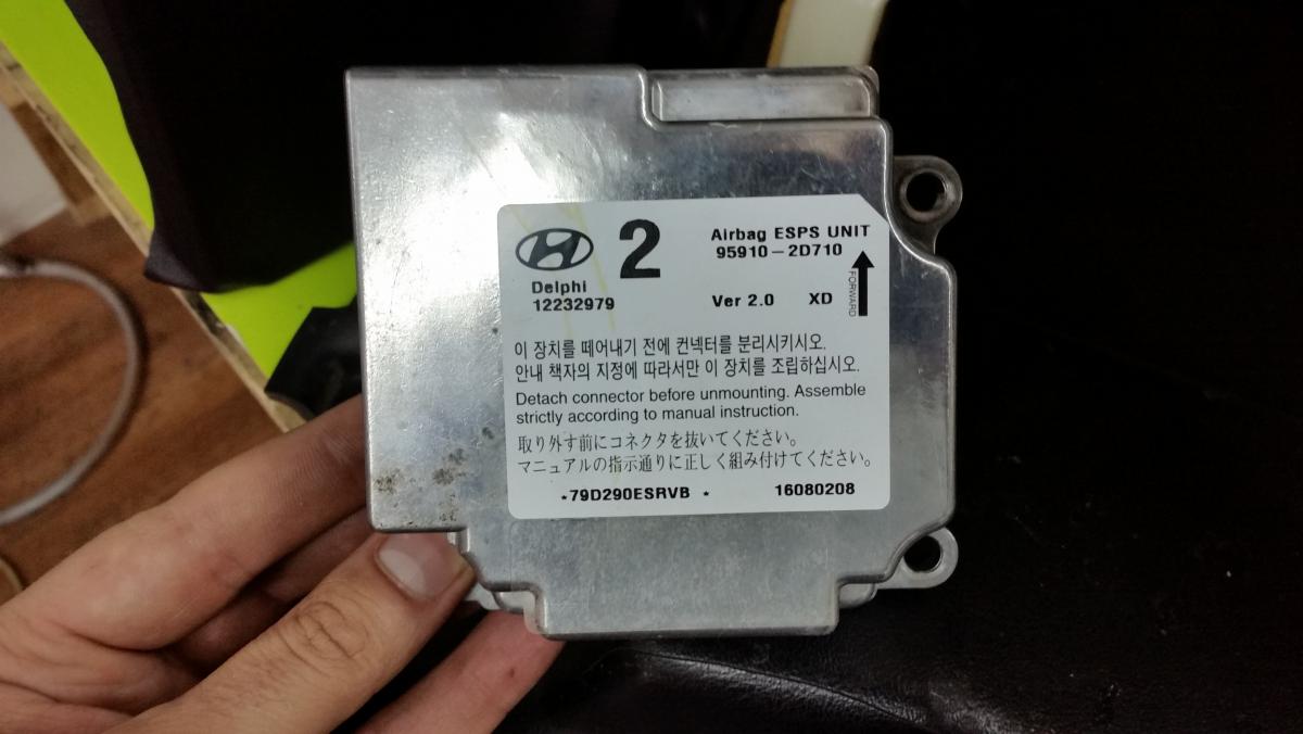

Mika2803 Опубликовано 29 августа, 2014 Поделиться Опубликовано 29 августа, 2014 Ребят помогите пожалуйста с блоком srs hyundai elantra номер блока srs 95910-2D710 интересует фото как подключить? если есть. Спасибо всем огромное за ранне. Ссылка на комментарий Поделиться на другие сайты Поделиться

Mika2803 Опубликовано 24 октября, 2014 Автор Поделиться Опубликовано 24 октября, 2014 Попался такой же блок... подскажите как подключить XProg-m! пробовал как в PDF-ном мануале -не хочет читать... я делал через упу если интересно пиши Попался такой же блок... подскажите как подключить XProg-m! пробовал как в PDF-ном мануале -не хочет читать... ДЛЯ ТОГО ЧТОБЫ ЧИСТИТЬ И ПРОГРАМИРОВАТЬ НАДО ПОДНЯТЬ НОГУ PTO0 ТОЛЬКО ТОГДА МОЖНО ПРОГРАМИРОВАТЬ ЧИТАЕМ ЧЕРЕЗ MC68HC08AS32 Ссылка на комментарий Поделиться на другие сайты Поделиться

Helgera Опубликовано 28 октября, 2014 Поделиться Опубликовано 28 октября, 2014 Спасибо всем отозвавшимся!!! Машину сделали! Упа не прочитала этот проц. То что прочитал Xprog-m является правильным. В данном проце две области памяти закрытая и открытая... В открытой и находится краш. Ссылка на комментарий Поделиться на другие сайты Поделиться

goga969 Опубликовано 31 октября, 2014 Поделиться Опубликовано 31 октября, 2014 Спасибо всем отозвавшимся!!! Машину сделали! Упа не прочитала этот проц. То что прочитал Xprog-m является правильным. В данном проце две области памяти закрытая и открытая... В открытой и находится краш. Упа читает ето проц...да там две области ..если смотреть...по маске то ето MC68HC908AS60... если брат. етот проц в Упе то она читает закрытую и открытую область..так что над выбрат... MC68HC908AS32...и тогда Упа читает ту облат. какую надо правит..тоесть там где краш..сделалнесколко блоков таким образом.. фото чего? Того кто делал... Ссылка на комментарий Поделиться на другие сайты Поделиться

ramazan Опубликовано 9 июня, 2016 Поделиться Опубликовано 9 июня, 2016 (изменено) Доброго времени, блок от элантры 2006 год 95910-2d710, маска 1K71E , будьте добры посмотрите на правильность чтения, ноги не поднимал, сек бит невводил, читал упой в коробке ори Изменено 9 июня, 2016 пользователем ramazan Ссылка на комментарий Поделиться на другие сайты Поделиться
