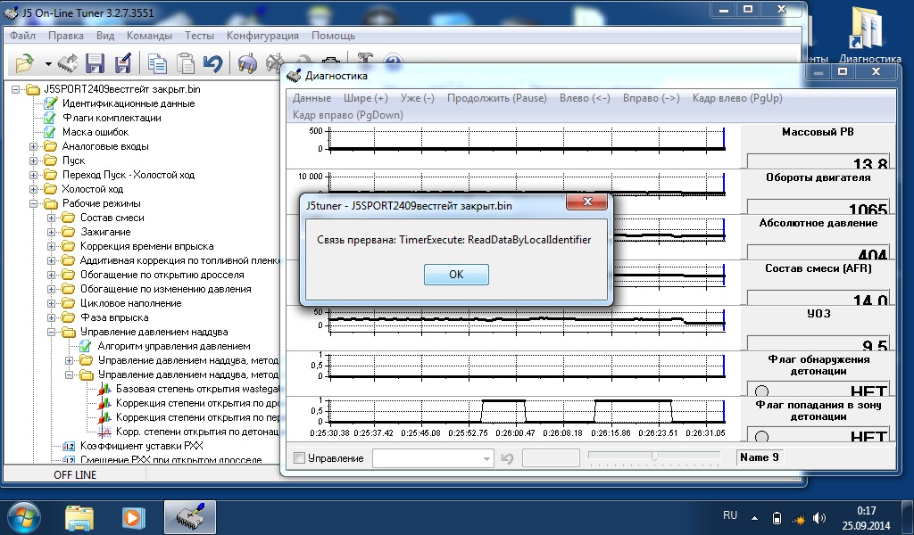

PIONEER58 Опубликовано 25 сентября, 2014 Поделиться Опубликовано 25 сентября, 2014 Всем привет. Может не совсем в тему, подскажите что не так? При откатке вылетает такая ошибка... Ссылка на комментарий Поделиться на другие сайты Поделиться
vasek199 Опубликовано 25 сентября, 2014 Поделиться Опубликовано 25 сентября, 2014 (изменено) EGT ставят для контроля температуры выхлопа. Температура растёт при позднем зажигании и бедной смеси. Высокая температура отрицательно сказывается на ресурсе турбины. Тарировка ЕГТ сенсора от субару выложи. Изменено 25 сентября, 2014 пользователем vasek199 Ссылка на комментарий Поделиться на другие сайты Поделиться
berezkin Опубликовано 25 сентября, 2014 Поделиться Опубликовано 25 сентября, 2014 В 25.09.2014 в 12:28, PIONEER58 сказал: Всем привет. Может не совсем в тему, подскажите что не так? При откатке вылетает такая ошибка... у тебя связь походу рвётся у меня так было когда вентилятор начинает работать Ссылка на комментарий Поделиться на другие сайты Поделиться
Андрей 152 Опубликовано 25 сентября, 2014 Автор Поделиться Опубликовано 25 сентября, 2014 В 25.09.2014 в 12:28, PIONEER58 сказал: Всем привет. Может не совсем в тему, подскажите что не так? При откатке вылетает такая ошибка... Это хост у меня такое было пока не отправил в ремонт . Ссылка на комментарий Поделиться на другие сайты Поделиться
