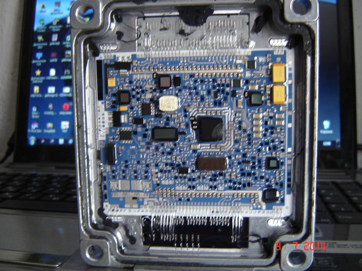

Gogan Опубликовано 5 сентября, 2014 Поделиться Опубликовано 5 сентября, 2014 может быть поможет, были случаи неадекватного поведения из за моторного, там тоненькие волосочки, так вот они плясали то есть контакт то нет контакта, при вскрытии можно увидеть, если будешь открывать то оч аккуратно, глубоко в блок не суй отвертку, а то искать придется не подменный а заменный) Ссылка на комментарий Поделиться на другие сайты Поделиться
nuclearfuze Опубликовано 5 сентября, 2014 Автор Поделиться Опубликовано 5 сентября, 2014 Сам, наверное, вскрывать не буду, есть знакомые, которые профессионально этим занимаются. Главное определиться - он или нет. Ссылка на комментарий Поделиться на другие сайты Поделиться
jeka939 Опубликовано 6 сентября, 2014 Поделиться Опубликовано 6 сентября, 2014 (изменено) Внимательно посмотрите на колодки-перемычки слева и справа мотора на жгуте проводки. (коричневые). Я раз тоже мучался с непонятками, оказалось каким то чудесным образом уплотнительными резинками их выдавило. Слева колодка с массами. По поводу вскрытия не советую лезть туда ибо ничего вы там не сделаете, ну если только окончательно ушатаете блок. вскрытый блок если интересно. Изменено 6 сентября, 2014 пользователем jeka939 Ссылка на комментарий Поделиться на другие сайты Поделиться
