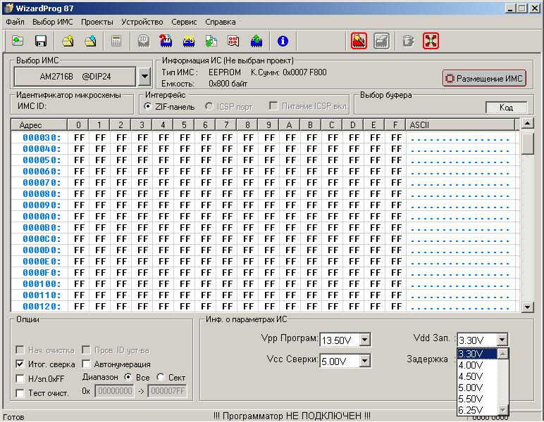

lom10 Опубликовано 23 сентября, 2014 Поделиться Опубликовано 23 сентября, 2014 А если так Ссылка на комментарий Поделиться на другие сайты Поделиться

LogoVaz Опубликовано 16 октября, 2014 Поделиться Опубликовано 16 октября, 2014 Да народ хочет епромки внутрисхемно писать! И хочет чтобы при программировании епром можно было выбирать напряжение при программировании как это сделано например в упе и айпроге. Ссылка на комментарий Поделиться на другие сайты Поделиться

LogoVaz Опубликовано 17 октября, 2014 Поделиться Опубликовано 17 октября, 2014 ТЛка и так нормально пашет внутрисхемно , напряжение программирования - автоматически , програмно. Другое дело варианта прогера -2 . С внурисхемным разьемом и без. Есть прошивки переделки простого с поддержкой внутрисхемки , но тогда про обновления можно забыть . Цена прибора с полным набором адаптеров просто смешая , детская . За одно применение в работе можно отбить затраты . Либо вопрошающие такими вопросами до того нищие , что будут экономить копейки тратя несколько дней на поиск решения вопроса , а могли бы купить норм. прибор и заработать за это время денежку... Ты о чем пишешь? прочитай мой пост внимательно. и.... попробуй какуюнить панельку тл-кой внитрисхемно сделать на штатном по... за свои деньги ТЛ офигенный программатор! но еще раз повторю люди хотят при програмировании епромок выбирать напряжение! Ссылка на комментарий Поделиться на другие сайты Поделиться
