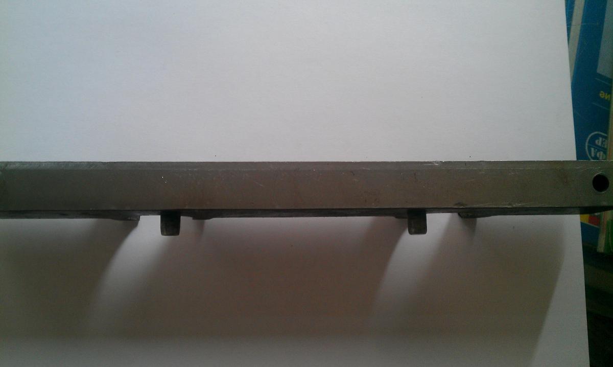

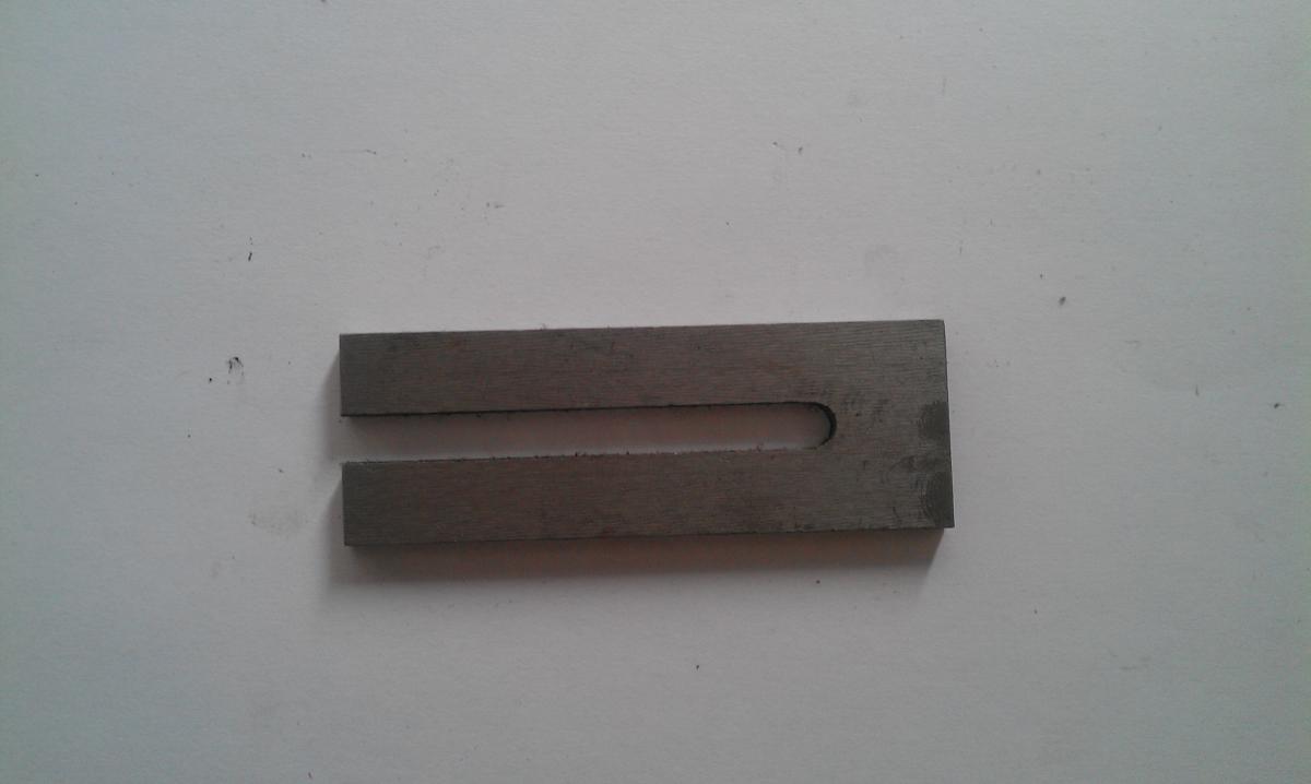

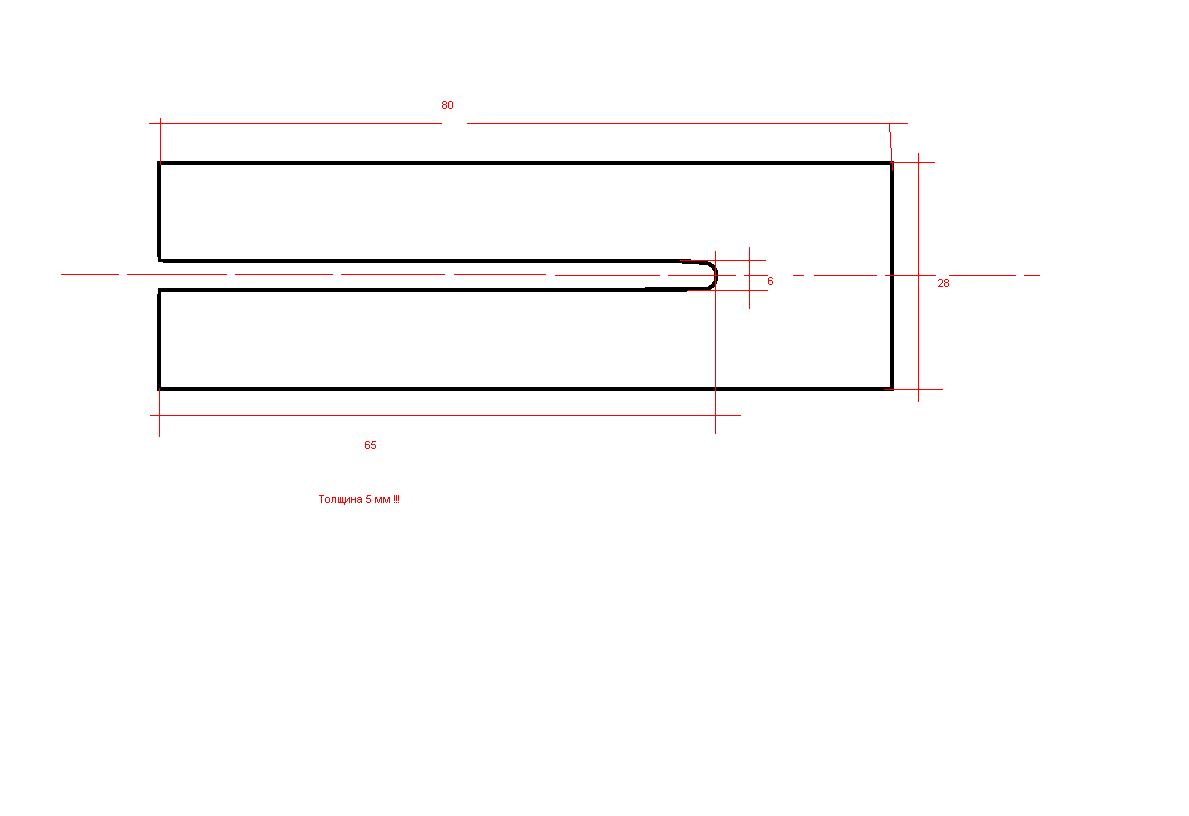

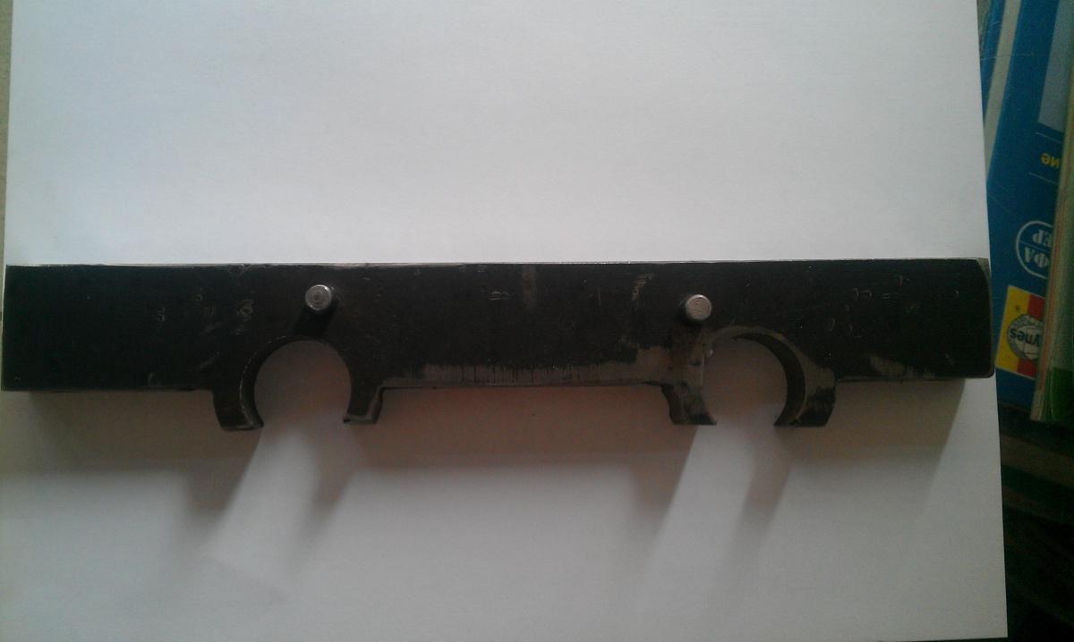

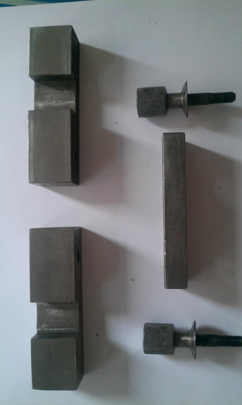

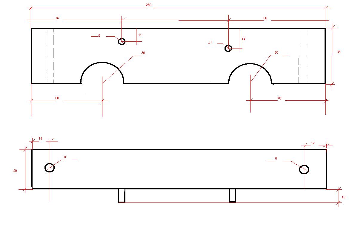

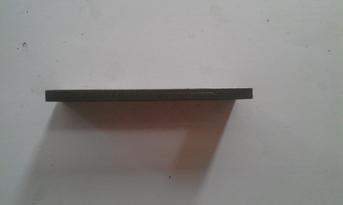

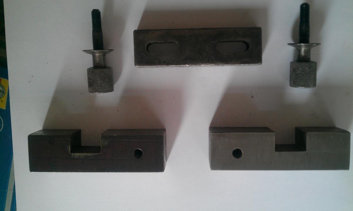

ЭдуардМиллер Опубликовано 1 сентября, 2014 Поделиться Опубликовано 1 сентября, 2014 Есть у кого схема инструмента для замена цепи грм BMW 3 E90 320i N46 Ссылка на комментарий Поделиться на другие сайты Поделиться
daemonen Опубликовано 2 сентября, 2014 Поделиться Опубликовано 2 сентября, 2014 Сегодня обмеряю,выложу. Ссылка на комментарий Поделиться на другие сайты Поделиться
daemonen Опубликовано 2 сентября, 2014 Поделиться Опубликовано 2 сентября, 2014 N42/N46: Ссылка на комментарий Поделиться на другие сайты Поделиться
daemonen Опубликовано 2 сентября, 2014 Поделиться Опубликовано 2 сентября, 2014 Для наглядности: Ссылка на комментарий Поделиться на другие сайты Поделиться
ЭдуардМиллер Опубликовано 6 сентября, 2014 Автор Поделиться Опубликовано 6 сентября, 2014 В 02.09.2014 в 08:18, daemonen сказал: Для наглядности: В 02.09.2014 в 07:47, daemonen сказал: N42/N46: Спасибо большое! Ссылка на комментарий Поделиться на другие сайты Поделиться
ЭдуардМиллер Опубликовано 9 сентября, 2014 Автор Поделиться Опубликовано 9 сентября, 2014 А ванос ими выставить можно? Ссылка на комментарий Поделиться на другие сайты Поделиться
gochik Опубликовано 9 сентября, 2014 Поделиться Опубликовано 9 сентября, 2014 Это и есть для фиксации валов чтобы ванос выставить и цепь заменить Ссылка на комментарий Поделиться на другие сайты Поделиться
