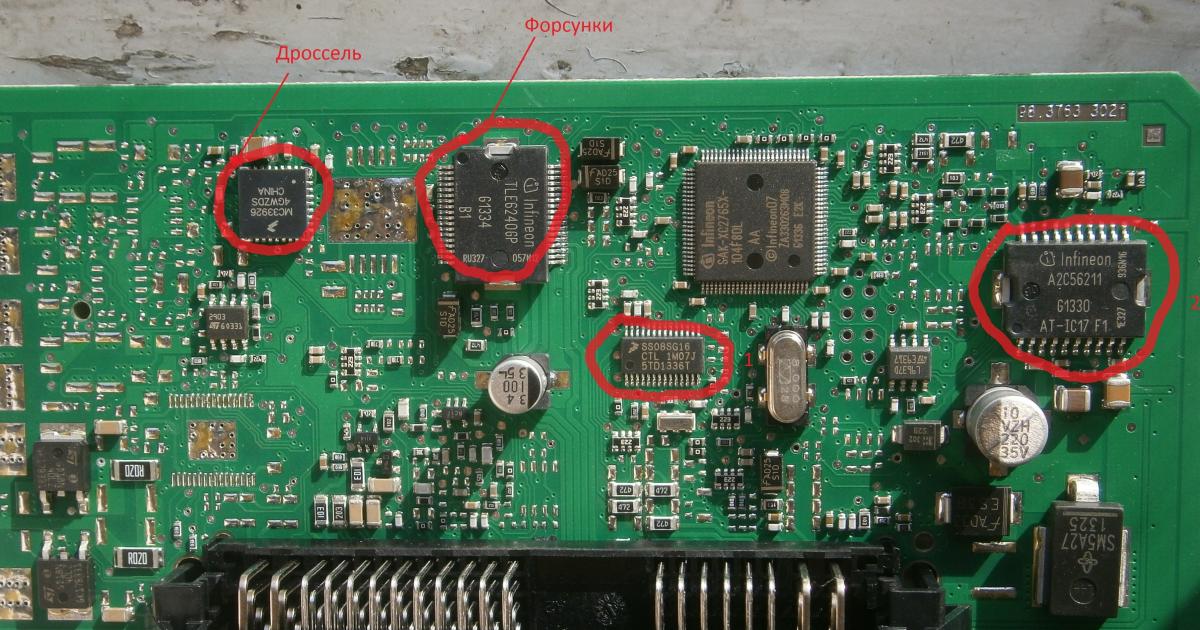

SA_XXX Опубликовано 2 сентября, 2014 Поделиться Опубликовано 2 сентября, 2014 Добрый день. притянули сегодня газель с ульяновким движком комп микас 12.3. не видит вращение двигателя . дело в компьютере. подкинули другой завилась с пол пинка. подскажите какая микруха отвечает за обработку сигнала с датчика коленвала. непонятка что такое "1" и что за драйвер "2" Ссылка на комментарий Поделиться на другие сайты Поделиться
дик83 Опубликовано Пятница в 02:54 Поделиться Опубликовано Пятница в 02:54 Привет. Узнали что отвечает за дпкв Ссылка на комментарий Поделиться на другие сайты Поделиться
