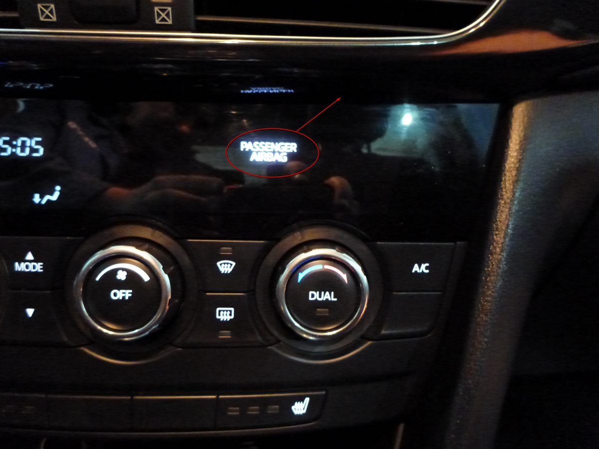

fisherr Опубликовано 8 ноября, 2014 Поделиться Опубликовано 8 ноября, 2014 Здравствуйте коллеги! Опробовал soft на двух машинах Mazda 6 и Mazda CX 5 ,оба блока собраны на XC 2361,читаются отлично,но есть одно но! После чтения Flash ,загорается индикация PASSENGER AIRBAG,обе машины без краша ,читал для коллекции. Вопрос; как отключить ? Спасибо. Ссылка на комментарий Поделиться на другие сайты Поделиться
sas-78 Опубликовано 8 ноября, 2014 Поделиться Опубликовано 8 ноября, 2014 да есть такое дело, откл клемму аккума на 5 минут и все) Ссылка на комментарий Поделиться на другие сайты Поделиться
fisherr Опубликовано 8 ноября, 2014 Поделиться Опубликовано 8 ноября, 2014 Спасибо ! Попробую. Ссылка на комментарий Поделиться на другие сайты Поделиться
fisherr Опубликовано 9 ноября, 2014 Поделиться Опубликовано 9 ноября, 2014 Спасибо sas-78! Снятие аккумулятора помогло. Ссылка на комментарий Поделиться на другие сайты Поделиться
