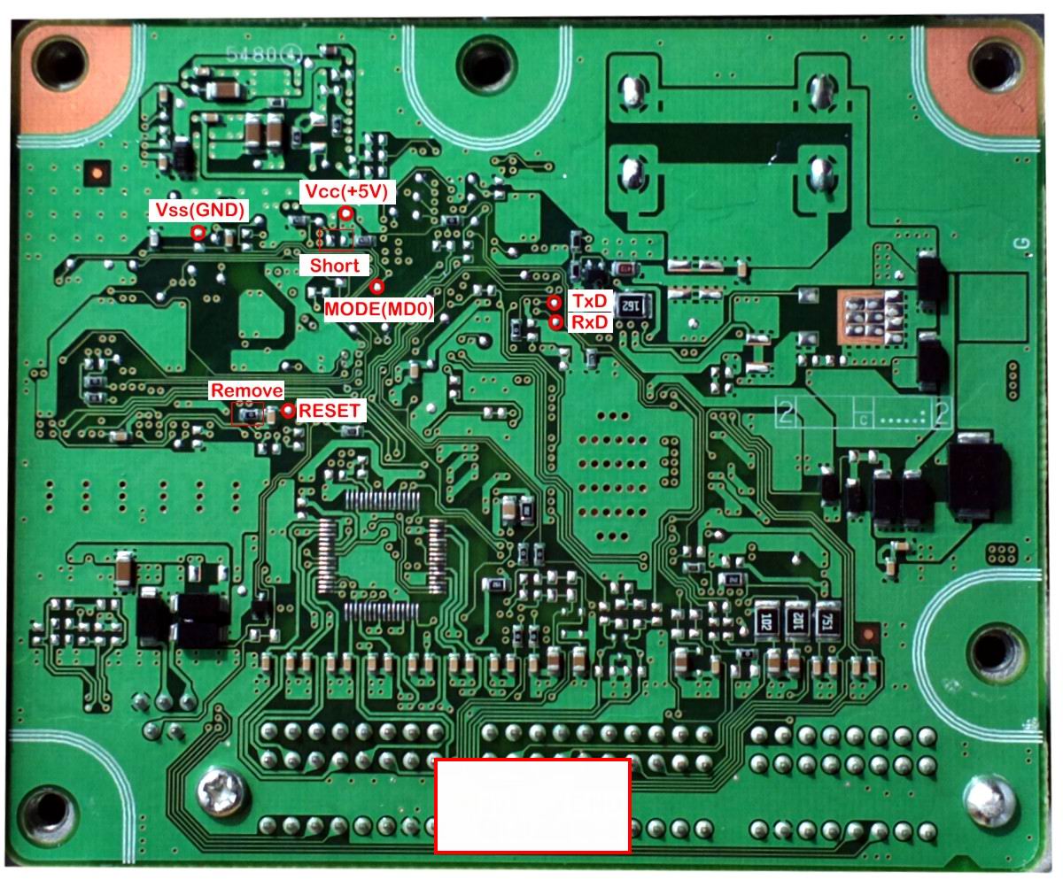

lava Опубликовано 2 декабря, 2017 Поделиться Опубликовано 2 декабря, 2017 (изменено) здравствуйте Всем. Toyota Camry V55 блок SRS 89170-33E40 подскажите точки куда подпаяться, в мануале такого блока нету, админы молчат. согласно фото, нулевик следует переустановить или нет? Изменено 2 декабря, 2017 пользователем lava Ссылка на комментарий Поделиться на другие сайты Поделиться
lava Опубликовано 2 декабря, 2017 Поделиться Опубликовано 2 декабря, 2017 здравствуйте Всем. Toyota Camry V55 блок SRS 89170-33E40 подскажите точки куда подпаяться, в мануале такого блока нету, админы молчат. согласно фото, нулевик следует переустановить или нет?сопротивление 0Ом выпаял, 5В заресетил 30кОмником. Ссылка на комментарий Поделиться на другие сайты Поделиться
sergey chip Опубликовано 3 декабря, 2017 Поделиться Опубликовано 3 декабря, 2017 сопротивление 0Ом выпаял, 5В заресетил 30кОмником. Все есть, плохо ищите,на форуме ecuflesh есть хелп по этому блоку,подтяжку 120 ом поставили?я два дня бился пока подтяжку не постовил! Ссылка на комментарий Поделиться на другие сайты Поделиться

sergey chip Опубликовано 4 декабря, 2017 Поделиться Опубликовано 4 декабря, 2017 здравствуйте Всем. Toyota Camry V55 блок SRS 89170-33E40 подскажите точки куда подпаяться, в мануале такого блока нету, админы молчат. согласно фото, нулевик следует переустановить или нет? http://ecuflash.ru/forum/index.php?/topic/218-toyota-camry-v50/ Ссылка на комментарий Поделиться на другие сайты Поделиться
