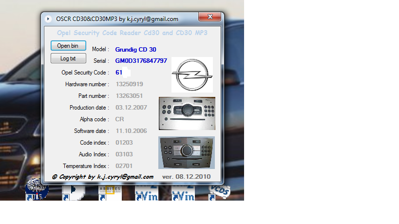

Ivansk Опубликовано 5 сентября, 2014 Поделиться Опубликовано 5 сентября, 2014 Ето можна и без ТЕСН2 прямо на столе , вот код на маг. Ссылка на комментарий Поделиться на другие сайты Поделиться
