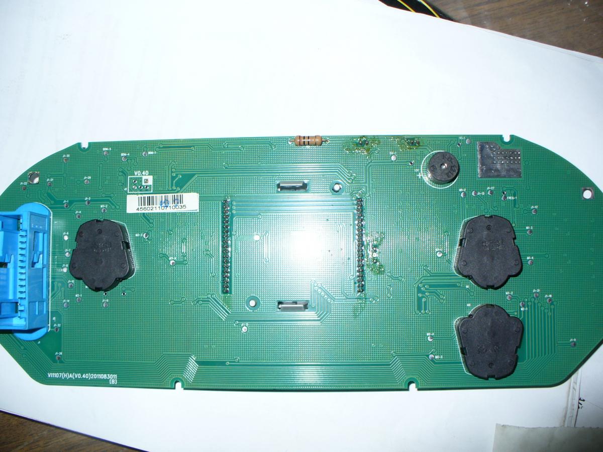

cheh Опубликовано 4 сентября, 2014 Поделиться Опубликовано 4 сентября, 2014 Приехало сие авто на смотку, панель 3820ADG, внутри под стрелами мотя 9S12HZ128 (3L16Y), с внешней стороны BDM. Второй час бьюсь, не могу считать, ни UPA ни X-Prog не видит проца, ресет подымал, безрезультатно. Залочена или я туплю, может кто сталкивался?? Ссылка на комментарий Поделиться на другие сайты Поделиться
