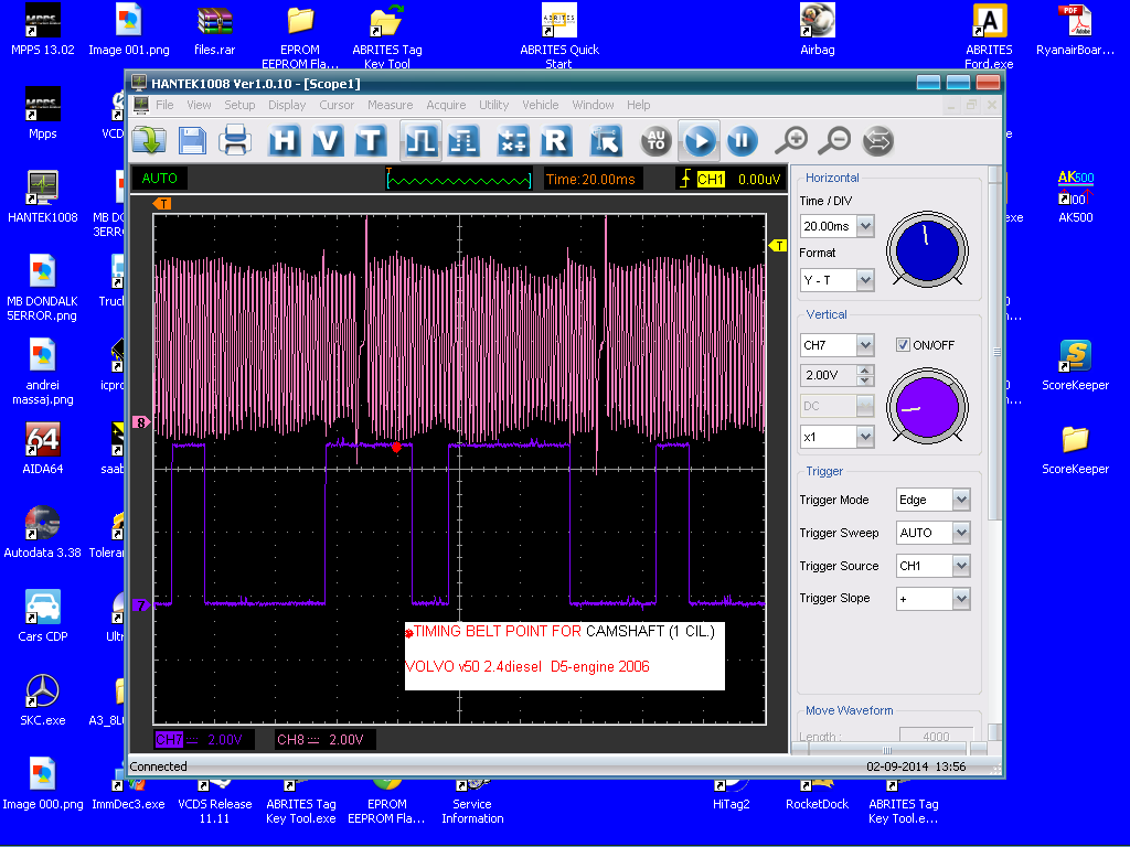

VOLVO V50 двигатель 2.4 дизель D5 синхронизация датчиков коленвала и расредвала
двигатель очень тяжело заводится на холдную. ошибка по датчику коленвала( некорректный сигнал ). может у кого есть осциллограмма с исправного двигателя.

тут кажется растояния с Датчиком и с зубьев расходится. Датчик стоит на маховике или на денфере ?
