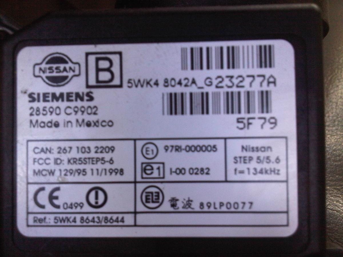

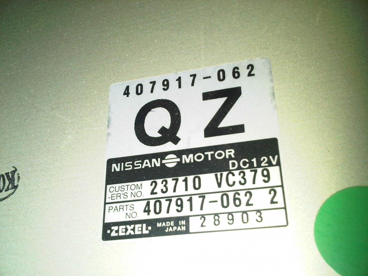

thunder Опубликовано 6 сентября, 2014 Поделиться Опубликовано 6 сентября, 2014 Доброго всем времени суток. Имеется данный авто. В моторном ошибка nats malfunction, сканер кода ошибки не дает. С иммо связи нет. Накачка на антенне есть. Утилита через Клайн адаптер тоже не связывается. Проводку от иммо до блока двигателя проверил-целая. В мозг залез-все чисто и сухо. На К линии между иммо и блоком постоянно висит +12В и идут от иммо. На К линии блока +12В появляется после включения зажигания. Проверил осцилом, мозг посылает сигнал иммо, а в ответ тишина. В иммо проц ST, читать нечем. Возможно ли заменить блок иммо на TMS? Номер блока : 407917-062 QZ Номер блока иммо: 28590 C9902. 5WK4 8042A_G Забыл: лампа после включения зажигания горит постоянно. Читал, что через 15 минут, при неисправности, лампа должна отмигивать код неисправности-ждал два раза по пол часа, но ничего не дождался Ссылка на комментарий Поделиться на другие сайты Поделиться
nemez36 Опубликовано 6 сентября, 2014 Поделиться Опубликовано 6 сентября, 2014 Процессор понятно, какая-то часть работает, раз есть накачка, а что с обвязкой, трансрессивер какой нить на входе-выходе? И фото наклейки покажи, с буквой А, фиксированный код. Ссылка на комментарий Поделиться на другие сайты Поделиться

thunder Опубликовано 6 сентября, 2014 Автор Поделиться Опубликовано 6 сентября, 2014 история авто неизвестна. понял только что плохо заводилась и стартер поменяли. Предполагаю, что просадка напруги была. фото блоков а предыстория этой трагедии ? пробуй вешать доноры . с донорами у нас беда. из Москвы тащить тока Ссылка на комментарий Поделиться на другие сайты Поделиться

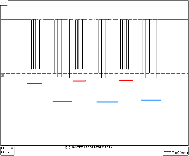

thunder Опубликовано 6 сентября, 2014 Автор Поделиться Опубликовано 6 сентября, 2014 за пин спасибо. Но до его пользования еще, чуствую, далеко. пропаял начинку иммо и тот, вроде как, начал отвечать блоку двигателя, смотрел осцилом. вот скрин красным - блок двигателя синий - посылки иммо но на диагностику так и не выходит. Пытаюсь связаться с NATS, а подключаюсь к блоку двигателя. И никакого намека на иммо. теперь как-то надо синхру восстановить Ссылка на комментарий Поделиться на другие сайты Поделиться
