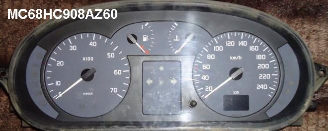

dim3075 Опубликовано 9 сентября, 2014 Поделиться Опубликовано 9 сентября, 2014 (изменено) Подскажите пожалуйста где хранится дамп на Рено Меган 2001г и чем его прошить? с моторолами 68HC908AZ60 знаком? Изменено 9 сентября, 2014 пользователем dim3075 Ссылка на комментарий Поделиться на другие сайты Поделиться

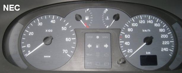

Xor Опубликовано 9 сентября, 2014 Поделиться Опубликовано 9 сентября, 2014 с моторолами 68HC908AZ60 знаком? или с NEC Ссылка на комментарий Поделиться на другие сайты Поделиться

Xor Опубликовано 10 сентября, 2014 Поделиться Опубликовано 10 сентября, 2014 (изменено) NEC )) с моторолами 68HC908AZ60 знаком? В этом щите стоит моторола, только MC68HC11KG4. Через разъемы не делается. Изменено 10 сентября, 2014 пользователем Xor Ссылка на комментарий Поделиться на другие сайты Поделиться
edmon29 Опубликовано 10 сентября, 2014 Автор Поделиться Опубликовано 10 сентября, 2014 NEC )) В этом щите стоит моторола, только MC68HC11KG4. Через разъемы не делается. Я понял что не делается,надо выковыривать проц ?дамп там? Ссылка на комментарий Поделиться на другие сайты Поделиться

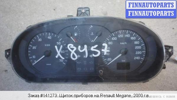

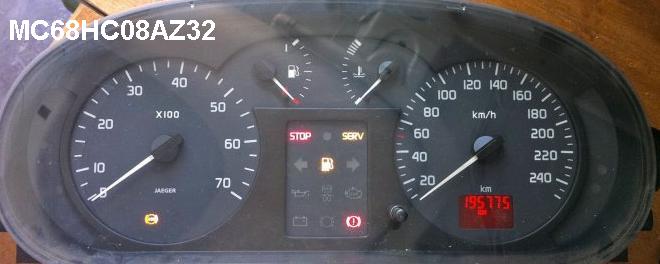

6508560170 Опубликовано 10 сентября, 2014 Поделиться Опубликовано 10 сентября, 2014 (изменено) По внешнему виду этой панели трудно определить проц... вот для примера...(все с механики),так что edmon29 разбирайте Изменено 10 сентября, 2014 пользователем 6508560170 Ссылка на комментарий Поделиться на другие сайты Поделиться

6508560170 Опубликовано 10 сентября, 2014 Поделиться Опубликовано 10 сентября, 2014 А если NEC? Ссылка на комментарий Поделиться на другие сайты Поделиться
