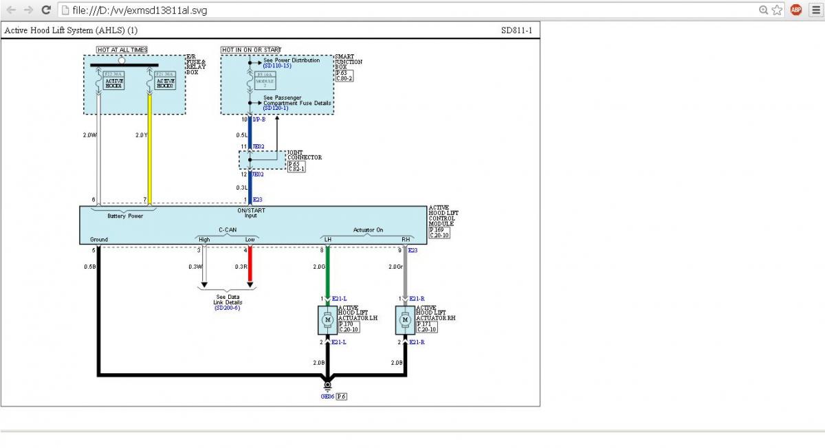

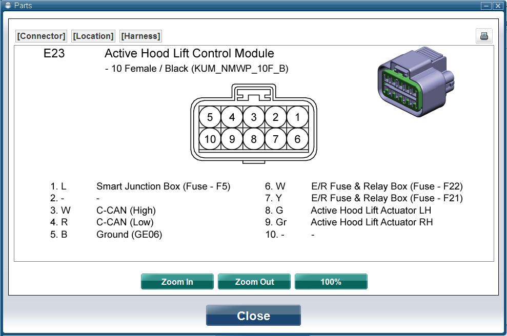

СИГ Опубликовано 21 сентября, 2014 Поделиться Опубликовано 21 сентября, 2014 Вот схема и разъём 1 Ссылка на комментарий Поделиться на другие сайты Поделиться
