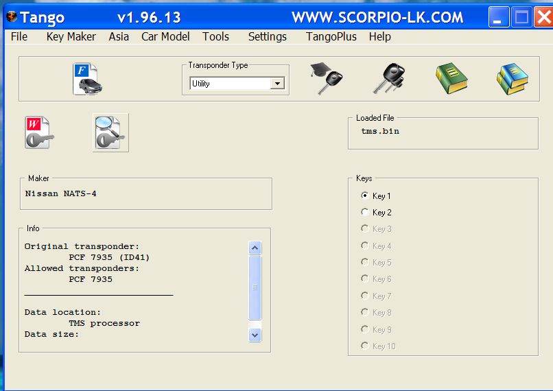

Nicola Опубликовано 11 сентября, 2014 Поделиться Опубликовано 11 сентября, 2014 Коллеги, машин утопленик, все продуто промыто просмотрено, заменен моторник. Ошибки 00e1,00e3,00e5 все расшифровываются как "NATS неисправность" Натс 4. Выкладываю дамп иммо, старого блока и нового.9346 с родного, OKI 951 с нового. Нужно решение, либо иммо офф либо синхронизировать. tms.bin 9346.bin m951.bin Ссылка на комментарий Поделиться на другие сайты Поделиться

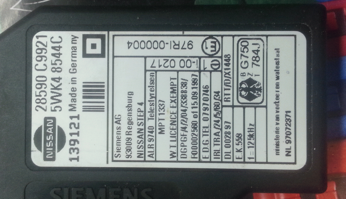

BOB3120 Опубликовано 11 сентября, 2014 Поделиться Опубликовано 11 сентября, 2014 (изменено) Может блок не подходит? почему епромы разные, вот не давно был случай с примьерой в номере две цифры различалось всего памяти 93с56 в обоих на вид один в один, но итоге оказалось что распиновка разная Изменено 11 сентября, 2014 пользователем BOB3120 Ссылка на комментарий Поделиться на другие сайты Поделиться
thunder Опубликовано 12 сентября, 2014 Поделиться Опубликовано 12 сентября, 2014 перечитай ТМС и выложи фото иммо ключей в иммо нет Ссылка на комментарий Поделиться на другие сайты Поделиться

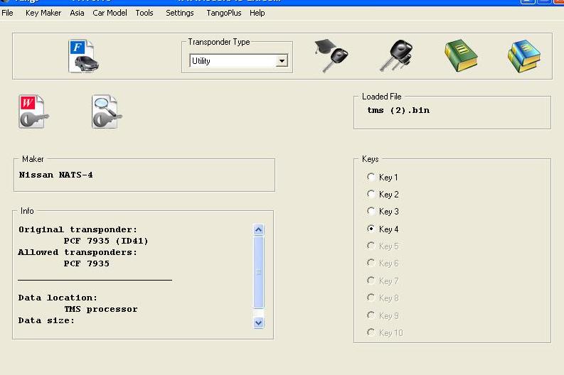

thunder Опубликовано 12 сентября, 2014 Поделиться Опубликовано 12 сентября, 2014 (изменено) а так 4 ключа, но что толку? tms (2).bin Изменено 12 сентября, 2014 пользователем thunder Ссылка на комментарий Поделиться на другие сайты Поделиться

thunder Опубликовано 12 сентября, 2014 Поделиться Опубликовано 12 сентября, 2014 (изменено) Дамп с иммо не верно вычитан? верно, эт я тупанул MVP, SBB или сканер с функцией инициализации и/или регистрации ключей помогут вам пин 0000 Изменено 12 сентября, 2014 пользователем thunder Ссылка на комментарий Поделиться на другие сайты Поделиться

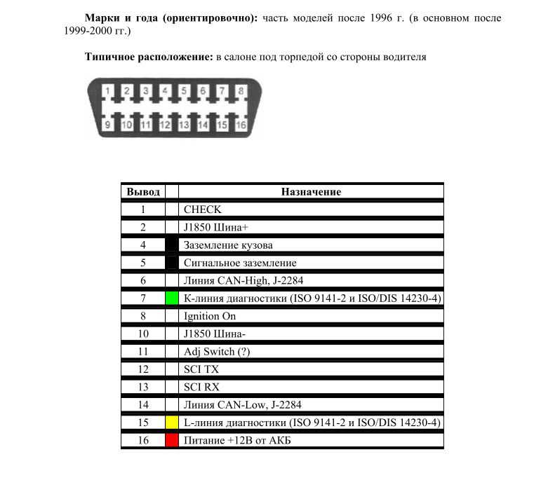

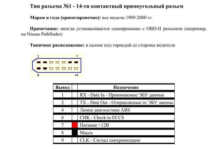

Nicola Опубликовано 12 сентября, 2014 Автор Поделиться Опубликовано 12 сентября, 2014 И то и другое есть, но вот проблема, разьем ниссан 14, уменя переходиника нет, пробовал подключить проводочками - коннекта нет. Да и мвпшка включается только со включеным зажиганием. Мб я чет не то делаю? 7 - 2 15 - 1 питание и масса соответственно Ссылка на комментарий Поделиться на другие сайты Поделиться
shadows Опубликовано 12 сентября, 2014 Поделиться Опубликовано 12 сентября, 2014 так просто эти разъемы не соединить,надо госласующий адаптер использовать,что бы преобразовать сигналы TX RX в K-line Или старый консул использовать Ссылка на комментарий Поделиться на другие сайты Поделиться
