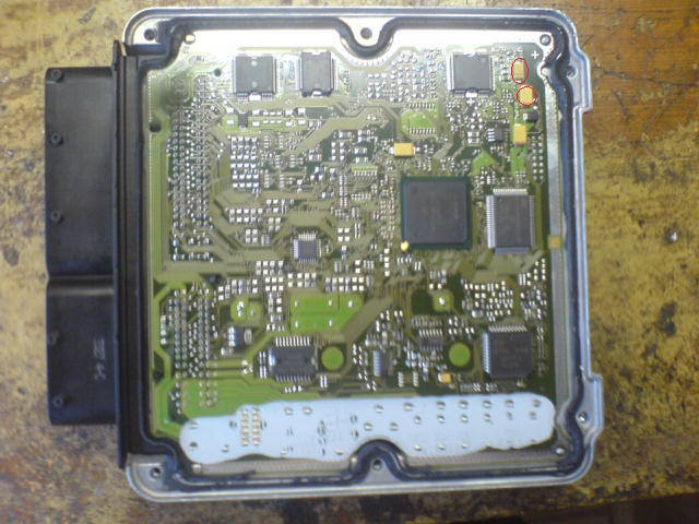

turbo870 Опубликовано 14 сентября, 2014 Поделиться Опубликовано 14 сентября, 2014 Всем доброго времени суток! Месяц назад к нам пришел VW T5 2007г удареный в морду так, что был чуть задет ЭБУ. По кузовщине все сделали, вскрыли ЭБУ и обнаружили что свезен уголок платы, так что сама плата целая, а компоненты разбежались) видимо при ударе через порваный корпус Боша. весь инет перерыл и ни нашел ни схемы, ни фото где бы было видно маркировку этих предположительно конденсаторов. Прошу помощи, может есть у кого фото, либо блок этот под опыты, очень нужны номиналы компонентов отмеченых на приведенной ниже фото. Всем спасибо! Ссылка на комментарий Поделиться на другие сайты Поделиться
MegaDED Опубликовано 16 сентября, 2014 Поделиться Опубликовано 16 сентября, 2014 При ударе отрывается bga процессор, реболл в 90% случаях необходим. Фото ваше н@фига не видно что там и как, возможно если выложите нормальный скан то вам помогут. Ссылка на комментарий Поделиться на другие сайты Поделиться
turbo870 Опубликовано 16 сентября, 2014 Автор Поделиться Опубликовано 16 сентября, 2014 если б было чтото видно, я б и сам номиналы узнал)) Ссылка на комментарий Поделиться на другие сайты Поделиться
Lexa191 Опубликовано 16 сентября, 2014 Поделиться Опубликовано 16 сентября, 2014 (изменено) Всем доброго времени суток! Месяц назад к нам пришел VW T5 2007г удареный в морду так, что был чуть задет ЭБУ. По кузовщине все сделали, вскрыли ЭБУ и обнаружили что свезен уголок платы, так что сама плата целая, а компоненты разбежались) видимо при ударе через порваный корпус Боша. весь инет перерыл и ни нашел ни схемы, ни фото где бы было видно маркировку этих предположительно конденсаторов. Прошу помощи, может есть у кого фото, либо блок этот под опыты, очень нужны номиналы компонентов отмеченых на приведенной ниже фото. Всем спасибо! Вы че уже совсем обленились? или не имеете отношение к радиодеталям вообще? Уж номинал кондера любой первоклассник разгадать может по маркировке Изменено 16 сентября, 2014 пользователем Lexa191 Ссылка на комментарий Поделиться на другие сайты Поделиться
turbo870 Опубликовано 16 сентября, 2014 Автор Поделиться Опубликовано 16 сентября, 2014 вы меня не правильно поняли, это фото с интернета, маркировки на ней и подобных фото из иннета не видно, вот и прошу чтоб кто то подсказал либо сфотал в хорошем качестве свой блок, то что это танталовые smd конденсаторы я вижу, а вот номиналы их мне не известны! Ссылка на комментарий Поделиться на другие сайты Поделиться
Lexa191 Опубликовано 17 сентября, 2014 Поделиться Опубликовано 17 сентября, 2014 Тогда понятно, а еще два которые целые на плате с какими номиналоми? Ссылка на комментарий Поделиться на другие сайты Поделиться
omdm Опубликовано 17 сентября, 2014 Поделиться Опубликовано 17 сентября, 2014 Вы че уже совсем обленились? или не имеете отношение к радиодеталям вообще? Уж номинал кондера любой первоклассник разгадать может по маркировке А я вот присоединяюсь к этому посту. Любой первоклассник поймет,что стоят они по питанию. И если без них блок не работает хоть как, то скорее всего они там уже и не нужны. Ссылка на комментарий Поделиться на другие сайты Поделиться
Lexa191 Опубликовано 17 сентября, 2014 Поделиться Опубликовано 17 сентября, 2014 А я вот присоединяюсь к этому посту. Любой первоклассник поймет,что стоят они по питанию. И если без них блок не работает хоть как, то скорее всего они там уже и не нужны. Та пусть пробует человек, как раз может и научится чему нибудь. Можно уже было давно понять что любые можно припаять лиж бы номиналы были не меньше, а если больше хуже не будет. Ссылка на комментарий Поделиться на другие сайты Поделиться
stas_amp Опубликовано 17 сентября, 2014 Поделиться Опубликовано 17 сентября, 2014 Загадка действительно для первого класса :) Если вы и такое считаете за тёмный лес, то дальше лучше не лезть. Вот подсказка. На время проверки можно два электролита выводные присобачить. Полярность как узнать - не скажу:). Если блок ожил, то с донора пересадить. Там напряжение максимум 25Вольт. А еще проще узнать рабочее напряжение конденсаторов - померить напряжение при подключенном блоке. Ссылка на комментарий Поделиться на другие сайты Поделиться

turbo870 Опубликовано 29 октября, 2014 Автор Поделиться Опубликовано 29 октября, 2014 сделал реболл проца, всеравно эбу не отвечает, как проверить сам процессор? Ссылка на комментарий Поделиться на другие сайты Поделиться
omdm Опубликовано 30 октября, 2014 Поделиться Опубликовано 30 октября, 2014 А какие действия вы обозвали словом реболл? Не отвечает чему? Программатору или диагностике? Вы в курсе,что в проце ещё и прошивка имеется? Ссылка на комментарий Поделиться на другие сайты Поделиться
turbo870 Опубликовано 30 октября, 2014 Автор Поделиться Опубликовано 30 октября, 2014 перепаял шарики внизу проца,используя трафарет, шарики, и паяльную станцию, не отвечает кессу при подключении на столе, в курсе про прошивку, просто до удара машина работала и ездила, с прошивкой ничего не делалось Ссылка на комментарий Поделиться на другие сайты Поделиться
omdm Опубликовано 30 октября, 2014 Поделиться Опубликовано 30 октября, 2014 Тогда проц на программатор.И узнаете работает или нет. Перед снятием проца вы его положение отмечали или потом гадали как поставить? ну и так для ёрничанья.Вы уверены,что от удара не пострадали внутренние слои. Ссылка на комментарий Поделиться на другие сайты Поделиться
turbo870 Опубликовано 30 октября, 2014 Автор Поделиться Опубликовано 30 октября, 2014 плата на сколько я понял двух слойная? разве нет? Ссылка на комментарий Поделиться на другие сайты Поделиться
Shep Опубликовано 30 октября, 2014 Поделиться Опубликовано 30 октября, 2014 нет, может доходить до 6-8 слоёв. ... минимум 4 точно Ссылка на комментарий Поделиться на другие сайты Поделиться
turbo870 Опубликовано 30 октября, 2014 Автор Поделиться Опубликовано 30 октября, 2014 пестец))) а я тут проц паяю, если она была порвана маленько, примерно 2 см, то восстановить никак? Ссылка на комментарий Поделиться на другие сайты Поделиться
Shep Опубликовано 30 октября, 2014 Поделиться Опубликовано 30 октября, 2014 нет. выпаянный проц пересадить в донора и без всякого гемора авто заведется. Ссылка на комментарий Поделиться на другие сайты Поделиться
turbo870 Опубликовано 30 октября, 2014 Автор Поделиться Опубликовано 30 октября, 2014 как определить скольки слойная плата? Ссылка на комментарий Поделиться на другие сайты Поделиться
