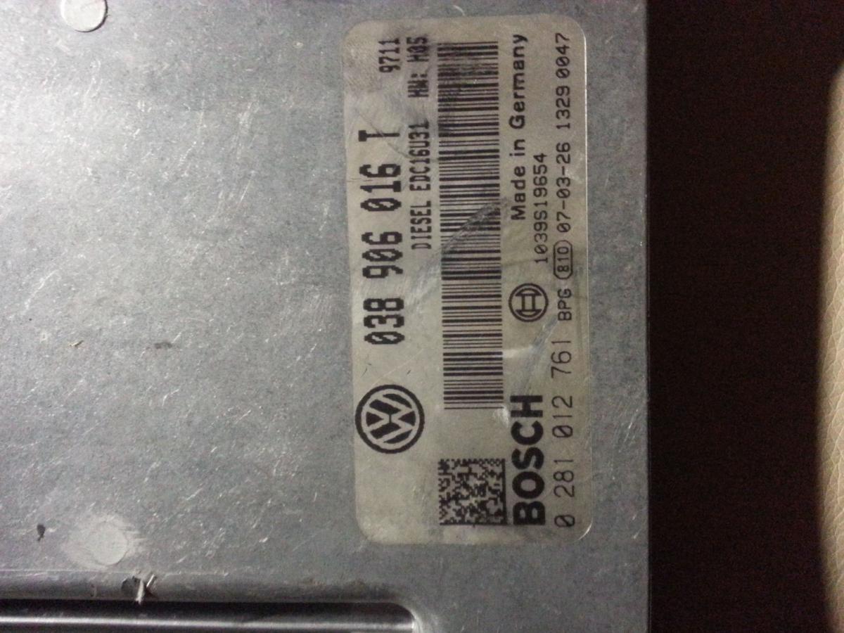

turbo870 Опубликовано 28 ноября, 2014 Автор Поделиться Опубликовано 28 ноября, 2014 Разобрал новый блок тот что купил, сравнил со старым, есть некоторые отличия по обвязке, перепаял обвязку как на старом блоке, заменил микросхему с иммо со старого блока, еще раз сравнил все, все верно, в новом блоке не хватало несколько элементов и микросхемы бош 30348, все перепаял со старого. Подключил на столе кессом2 блок отдал иденты, считал стоковую прошивку, а вот родную прошивку от фолькса Т5 скачанную в интернете заливать не хочет! где хранятся данные об автомобиле в блоке, вин там и т д? вот фото нового блока который купили... вот две программы, ту что считал и ту что нужно залить! то что считал фулл.rar то что надо залить.rar Ссылка на комментарий Поделиться на другие сайты Поделиться

Anmed Опубликовано 28 ноября, 2014 Поделиться Опубликовано 28 ноября, 2014 вот фото нового блока который купили... Родной где? Как фулл искать? Нужен номер по вагу. Ссылка на комментарий Поделиться на другие сайты Поделиться

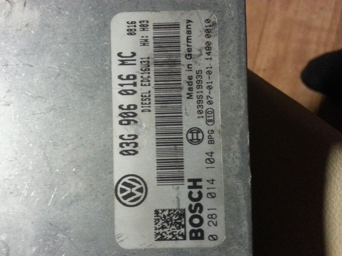

turbo870 Опубликовано 28 ноября, 2014 Автор Поделиться Опубликовано 28 ноября, 2014 вот фото старого шильдика Ссылка на комментарий Поделиться на другие сайты Поделиться
