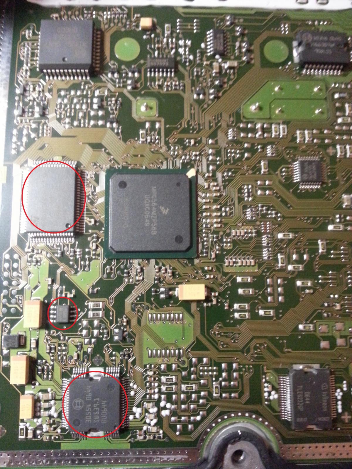

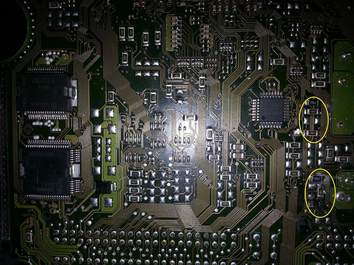

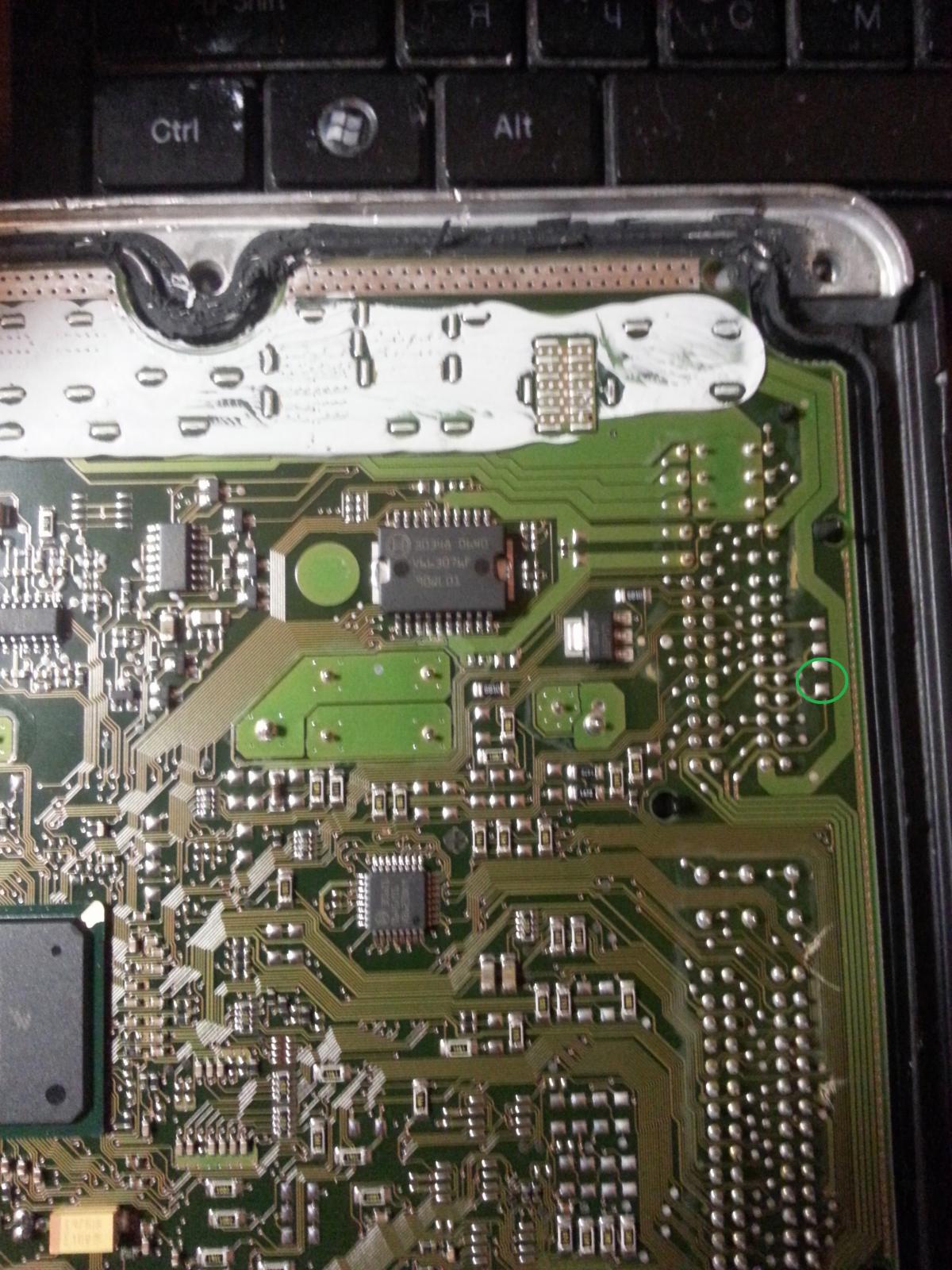

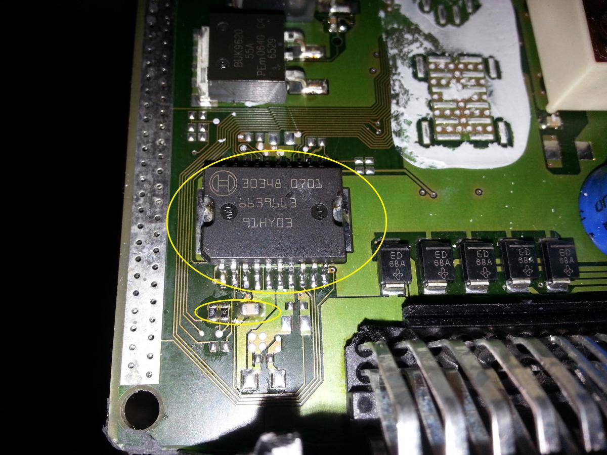

turbo870 Опубликовано 12 декабря, 2014 Автор Поделиться Опубликовано 12 декабря, 2014 в общем пришел ко мне блок от шкоды суперб 1.9 тди, разобрал его аккуратно и первым делом перепаял микру иммо 1) bosch 95320 После этого подключил блок к кесу на столе, блок отдал иденты и прошивку тоже. я подумал ну все окей, буду заниматься обвязкой. 2) перепаял микросхему Bosch 30348 и пару резюков возле нее и один кондер допаял со старого блока, т.к. в новом они отсудствовали! 3) перепаял обвязку по всему блоку из резюков и кондеров порядка 10-15 штук, если номиналы не подходили брал со старого! 4) Вдохновленный тем что иммо перепаял, я попиздил в гараж, подключил блок к авто, повернул ключ, чека нет, насос не жужжит, попробовали крутануть стартером, те же яйца, ничего конечно не запустилось. 5) еду домой, думаю в чем косяк. проверяю еще раз обвязку, и вспоминаю что в блоках еще разные микры bosch 30592 (в старом), а 30554 (в новом), так как последняя была посажена на заводской клей герметик, ее удачно снять не получилось, оторвал одну ножку под корень. 6) В общем запаял я в новый блок, драйвер от старого (30592), еще раз проверил обвязку и увидел что, слона то я и не заметил, не было припаяно в новом блоке одного резистора рядом с контактной площадкой разьема эбу. на фото он отмечен зеленым. 7) Поехал опять в гараж, подключил блок в надежде на изменения, надо было дураку к кесу по8дключить сначало..(( в общем изменений никаких(( 8) считал прошивки бдмом начал копаться в них в хекс редакторе, просматривал, искал закономерность или хоть чтото... и увидел что номера блока в еепром, а точнее я не знаю какую смысловую нагрузку несет этот номер, но он есть на шильдике (1039S19654) и этот же номер но уже и в флэше и в процессоре разные, подумал что проблема в этом. мучался с софтом и решил еще перекинуть со старого блока флэш чтоб считать ее через бдм, вобщем перекинул и считал, скомпоновал все в фул, 2\3части родные, прошивка от проца нет конечно же, так как проц реболлить не решился, муторно это. в результате тоже самое. после только этих неудач догадался подключить блок на столе опять к кесу и уваля, кесс пишет что блок не опознан (Unknown). И тут я окончательно потерялся... не знаю что с ним делать но надо как то поднимать! вот еще фото с отметками Ссылка на комментарий Поделиться на другие сайты Поделиться

turbo870 Опубликовано 19 декабря, 2014 Автор Поделиться Опубликовано 19 декабря, 2014 ну может то что я драйвер 30554который был родным в новом блоке заменил на 30592 как его проверить не знаю. может кто знает за что дополнительные микры отвечают tleшки и боши? например: MPC 556 - процессор M58BW - флеш память ST95320 - EEProm Bosch 30554 (30592) - драйвер CAN шины Bosch 30601 - ? Bosch 30348 - драйвер привода ДЗ Bosch 30306 - драйвер управления форсунками Bosch 30427 - ? B57493 - отвечает за джеки чан, вкл компрессора конд. и т д B58419 - ? B58944 - тоже какая то энергонезависимая память 32кв TLE 6232GP - драйвер внутренних переключений какой то.. а вот чего хз TLE 6244X - ? Поправьте кто знает, что за что отвечает и что могло выйти из строя((( Ну как сказать.Обвеску поменял,ключи переложил и поехала.Проблем особых никогда не было.Что там наделал-хз. До перепайки на связь выходил,после нет.Что может быть? А сам как думаешь? Так стоп.... а ключи я вообще не перекладывал со старого на новый... если вы про те ключи которые управляют форсунками... Ссылка на комментарий Поделиться на другие сайты Поделиться
