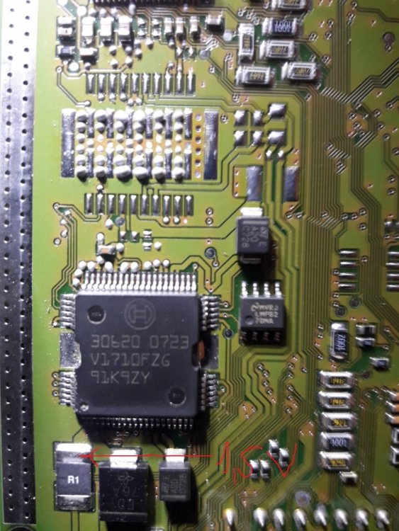

modris Опубликовано 23 ноября, 2019 Поделиться Опубликовано 23 ноября, 2019 Подскажите, пожалуйста при подключении датчик дозирования топлива к блоку управления напряжение падает на 1,5 В при отключении пружин на 8,5 В что это за проблему. Ссылка на комментарий Поделиться на другие сайты Поделиться
regs40 Опубликовано 23 ноября, 2019 Поделиться Опубликовано 23 ноября, 2019 Проверить R1 на соответствие номиналу. Ссылка на комментарий Поделиться на другие сайты Поделиться
