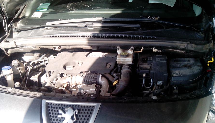

Каменев Опубликовано 16 сентября, 2014 Поделиться Опубликовано 16 сентября, 2014 Авто не заводиться после просадки аккуума..на дисплее зкономрежим(активировал-не помогло)....клиент говорит ,что был подобный случай-отключил аккуум на пять минут и завёл...Привезли на эвакуаторе на ручнике и на драйве,на нейтраль поставил с ручника снял..подключил PP2000 (данные прилагаю) Может угостите схемкой ЭБУ? Предохраны все на месте и целые..Читал,что часто страдает BSI-вскрывать? Rapport de navigation3.pdf Ссылка на комментарий Поделиться на другие сайты Поделиться

krox Опубликовано 18 февраля, 2015 Поделиться Опубликовано 18 февраля, 2015 Не хотелось-бы создавать отдельную ветку по Peugeot 3008 (дизель) 2011 г.в., спрошу в этой - скажите, где у этого авто минусовая клема для подключения зарядного устройства? "Плюс" - легко доступен, а вот с "минусовой" посложнее! Для подключения зарядки пришлось "минус" подключать на двигатель. Ссылка на комментарий Поделиться на другие сайты Поделиться
Igor_subaru Опубликовано 20 февраля, 2015 Поделиться Опубликовано 20 февраля, 2015 (изменено) У тя дизель стоп старт луче на двс кидать но масса у левой фары у них проблема с массой под акб Изменено 20 февраля, 2015 пользователем Igor_subaru Ссылка на комментарий Поделиться на другие сайты Поделиться

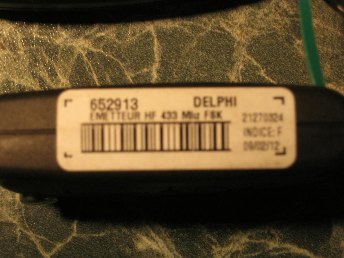

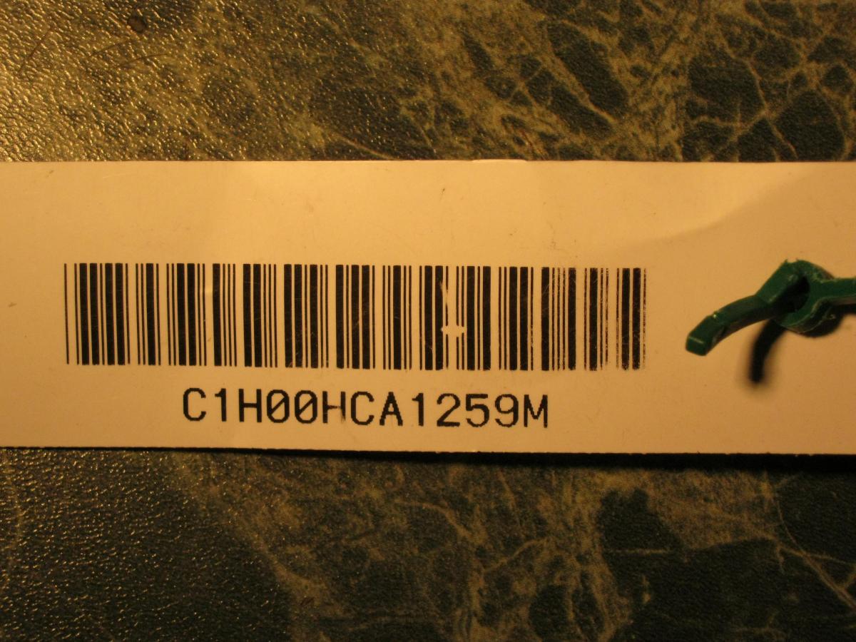

ArchAngeL9379 Опубликовано 21 февраля, 2015 Поделиться Опубликовано 21 февраля, 2015 карточки нет...на втором комплекте ключей есть бумажная бирка Код на бирке ключей (1 фото) "259M". На то он и второй комплект, чтобы хранить дома. Тем более с конфиденциальным кодом. Ссылка на комментарий Поделиться на другие сайты Поделиться
