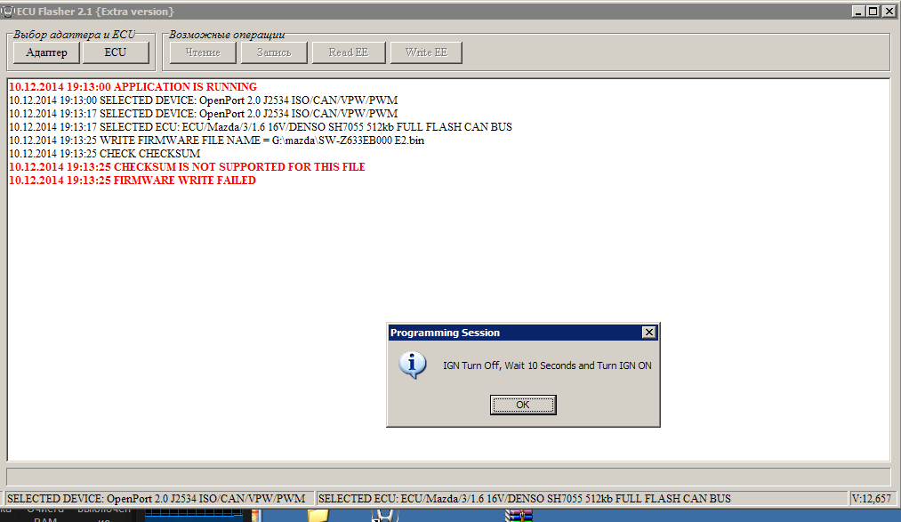

GRIID Опубликовано 10 декабря, 2014 Поделиться Опубликовано 10 декабря, 2014 мазда 1.6 2006г читаю нормально при записи ошибка контрольки! что делать подскажите? mazda 512.bin Ссылка на комментарий Поделиться на другие сайты Поделиться

JohnFirst Опубликовано 10 декабря, 2014 Поделиться Опубликовано 10 декабря, 2014 (изменено) Так он тебе говорит , что это уже залито и перезаливать нет смысла , примерно так . Хотя судя по переводу не нравиться контролька . Стучись к Саше , я думаю проблему решит . Изменено 10 декабря, 2014 пользователем JohnFirst Ссылка на комментарий Поделиться на другие сайты Поделиться
Ozon Опубликовано 10 декабря, 2014 Поделиться Опубликовано 10 декабря, 2014 мазда 1.6 2006г читаю нормально при записи ошибка контрольки! что делать подскажите? Так он же четко пишет контрольная сумма в устройстве и контрольная сумма файла одинаковая и писать отказывается Ссылка на комментарий Поделиться на другие сайты Поделиться
alehei4 Опубликовано 10 декабря, 2014 Поделиться Опубликовано 10 декабря, 2014 мазда 1.6 2006г читаю нормально при записи ошибка контрольки! что делать подскажите? Было такое... читаешь через мазду, пишешь через вкладку Tool Box выбирая соответствующий проц! Проверено. Ссылка на комментарий Поделиться на другие сайты Поделиться

GRIID Опубликовано 10 декабря, 2014 Поделиться Опубликовано 10 декабря, 2014 (изменено) и другая не идет!!!!!! SW-Z633EB000 .bin Изменено 10 декабря, 2014 пользователем GRIID Ссылка на комментарий Поделиться на другие сайты Поделиться
alehei4 Опубликовано 10 декабря, 2014 Поделиться Опубликовано 10 декабря, 2014 Так он же четко пишет контрольная сумма в устройстве и контрольная сумма файла одинаковая и писать отказывается Он чётко пишет, что контрольная сумма не поддерживается для этого файла! GRID запишите, то что считали через вкладку тоол бокс и сами все поймете. При записи ругнется , но запишет. Просто информации о контрольной сумме попросту нет в прошивке. Ссылка на комментарий Поделиться на другие сайты Поделиться

GRIID Опубликовано 11 декабря, 2014 Поделиться Опубликовано 11 декабря, 2014 (изменено) Он чётко пишет, что контрольная сумма не поддерживается для этого файла! GRID запишите, то что считали через вкладку тоол бокс и сами все поймете. При записи ругнется , но запишет. Просто информации о контрольной сумме попросту нет в прошивке. alehei4 спасибо!все как вы писали! сток и тюн все пишет за 5 минут! только не понял контрольку правит флэшер или нет? Изменено 11 декабря, 2014 пользователем GRIID Ссылка на комментарий Поделиться на другие сайты Поделиться
