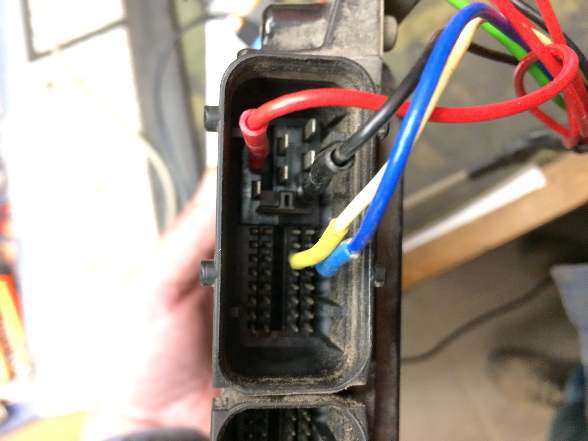

avtomag Опубликовано 18 апреля, 2015 Поделиться Опубликовано 18 апреля, 2015 Подскажите как подключить блок на столе что б прочесть эку флешером.DENSO NISSAN Pathfinder 2,5 дизель проц 7058. + и - понятно,а вот кан куда? Ссылка на комментарий Поделиться на другие сайты Поделиться
avtomag Опубликовано 18 апреля, 2015 Поделиться Опубликовано 18 апреля, 2015 Отвечаю сам себе.95 и 87 контакт. Ссылка на комментарий Поделиться на другие сайты Поделиться
