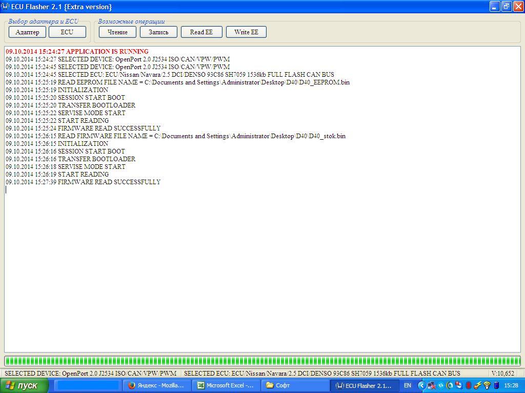

krox Опубликовано 9 октября, 2014 Поделиться Опубликовано 9 октября, 2014 Сегодня считывал eeprom и всю прошивку - считалось все правильно, и быстро! Автомобиль Nissan Navara 2014 г.в. Единственное советую вам, во время чтения/записи подключать зарядное устройство, т.к. включаются вентиляторы! Alex - спасибо за модуль. Ссылка на комментарий Поделиться на другие сайты Поделиться
