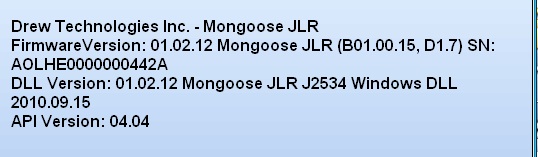

Ozon Опубликовано 17 октября, 2014 Поделиться Опубликовано 17 октября, 2014 (изменено) Читал сегодня патфайндера попробовал Mongoose при выборе адаптера все ок,выбираю ECU пишет ошибку Цитата eror module patch взял опен сделал все без проблем. Mongoose дастеры делает легко проблема только с модулем denso. Версия финваре во вложении Изменено 17 октября, 2014 пользователем Ozon Ссылка на комментарий Поделиться на другие сайты Поделиться
ALEX Опубликовано 17 октября, 2014 Автор Поделиться Опубликовано 17 октября, 2014 В 17.10.2014 в 14:22, Ozon сказал: Читал сегодня патфайндера попробовал Mongoose при выборе адаптера все ок,выбираю ECU пишет ошибку взял опен сделал все без проблем. Mongoose дастеры делает легко проблема только с модулем denso. Версия финваре во вложении адаптер не прошел проверку, а значит или адаптер не был подключен или адаптеру требуется автономное питание - должен быть подключен к авто, или адаптер сборки China с самой первой версии прошивки.например адаптеру CARDAQ+ требуется примерно 30 секунд для запуска после подключения его к автомобилю - после этого он самотестируется. адаптер OpenPort 2 берет питание от USB, ему автономное питание не требуется. напиши в личку когда будет DENSO ecu подключен, посмотрим что у тебя за ошибка, Ссылка на комментарий Поделиться на другие сайты Поделиться
