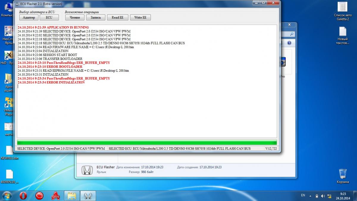

sonnik Опубликовано 24 октября, 2014 Поделиться Опубликовано 24 октября, 2014 Сегодня не смог прочитать Mitsubishi L200 август 2014 года дизель 2.5литра 136л.с В чем может быть причина? Ссылка на комментарий Поделиться на другие сайты Поделиться
ALEX Опубликовано 24 октября, 2014 Автор Поделиться Опубликовано 24 октября, 2014 В 24.10.2014 в 17:19, sonnik сказал: Сегодня не смог прочитать Mitsubishi L200 август 2014 года дизель 2.5литра 136л.с В чем может быть причина? причину могут быть только три, скажите какой блок управления и процессор, плохой контакт у адаптера, или стоит кривой драйвер адаптера.подключитесь к авто и дайте доступ к компу через TeamViewer, моментально можно определить причину и устранить. на mitsubishi есть постоянная проблема при подключении адаптера OpenPort, у адаптера OpenPort тонкие контакты в OBD2, а у авто так скажем разбитые гнезда MUT3 сканером., при подключении можно его не много наискось воткнуть адаптер что бы контакт был между адаптером и авто. Ссылка на комментарий Поделиться на другие сайты Поделиться
