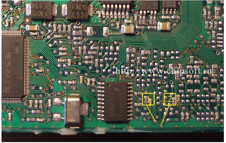

меркул Опубликовано 1 февраля, 2014 Поделиться Опубликовано 1 февраля, 2014 (изменено) Замыкаешь напрямую контакты при установке связи, когда связь установилась, убираем. После установки связи считываем, программируем. Закрытый даже не пробуем, завалишь сразу, имеется ввиду "защищённое ПО". Изменено 1 февраля, 2014 пользователем меркул Ссылка на комментарий Поделиться на другие сайты Поделиться
Русилин Опубликовано 3 февраля, 2014 Поделиться Опубликовано 3 февраля, 2014 В 01.02.2014 в 15:51, меркул сказал: Замыкаешь напрямую контакты при установке связи, когда связь установилась, убираем. После установки связи считываем, программируем. Закрытый даже не пробуем, завалишь сразу, имеется ввиду "защищённое ПО". Спасибо Меркул ! .Теперь можно и пробовать . Ссылка на комментарий Поделиться на другие сайты Поделиться
bedin84 Опубликовано 4 февраля, 2014 Поделиться Опубликовано 4 февраля, 2014 В 01.02.2014 в 15:51, меркул сказал: Замыкаешь напрямую контакты при установке связи, когда связь установилась, убираем. После установки связи считываем, программируем. Закрытый даже не пробуем, завалишь сразу, имеется ввиду "защищённое ПО". Какой ЭБУ на фото? Ссылка на комментарий Поделиться на другие сайты Поделиться
gonta Опубликовано 4 февраля, 2014 Поделиться Опубликовано 4 февраля, 2014 Микась Ссылка на комментарий Поделиться на другие сайты Поделиться
