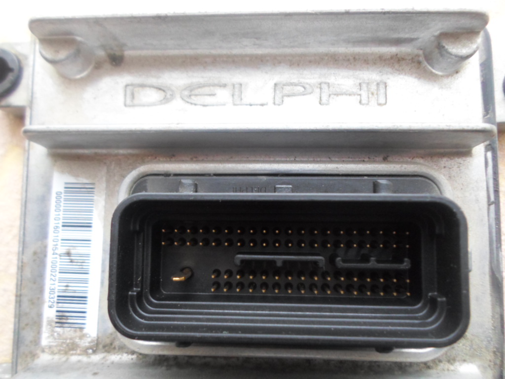

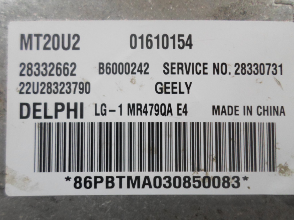

лёха12 Опубликовано 28 февраля, 2016 Поделиться Опубликовано 28 февраля, 2016 Добрый день форумчане, не судзите строго привезли блок для издевательства фото ниже прилагаю. Может есть у кого инфа по репрогу этого чуда, киньте на zabela12@yandex.ru или ткните носом, я еще не сталкивался стаким. Ссылка на комментарий Поделиться на другие сайты Поделиться
mol78 Опубликовано 28 февраля, 2016 Поделиться Опубликовано 28 февраля, 2016 Добрый день форумчане, не судзите строго привезли блок для издевательства фото ниже прилагаю. Может есть у кого инфа по репрогу этого чуда, киньте на zabela12@yandex.ru или ткните носом, я еще не сталкивался стаким. · Программировать chiploader, Combiloader c соответствующими модулями Из справки к комбику: Delphi MT20U (чёрный разъём) 1 отключаемое напряжение (К15) (подключить постоянные 12В отдельно от Загрузчика) 11 К-линия 17 неотключаемое напряжение (К30) (подключить постоянные 12В отдельно от Загрузчика) 73 масса 24 бут-режим: соединить на +5В (4 или 20 контакт) 30 бут-режим: соединить на массу (5 или 21 контакт) Ссылка на комментарий Поделиться на другие сайты Поделиться
лёха12 Опубликовано 28 февраля, 2016 Поделиться Опубликовано 28 февраля, 2016 Спасибо! Ссылка на комментарий Поделиться на другие сайты Поделиться
Tourist69 Опубликовано 7 марта, 2016 Поделиться Опубликовано 7 марта, 2016 Добрый день форумчане, не судзите строго привезли блок для издевательства фото ниже прилагаю. Может есть у кого инфа по репрогу этого чуда, киньте на zabela12@yandex.ru или ткните носом, я еще не сталкивался стаким. Это блок МТ22U от geely mk cross!!! Мелкими буквами в 3-ей строке написано. Ссылка на комментарий Поделиться на другие сайты Поделиться
