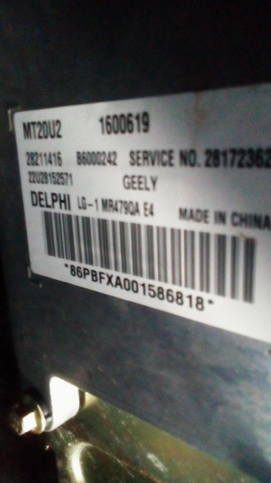

omskdvr Опубликовано 10 января, 2017 Поделиться Опубликовано 10 января, 2017 Приехал MK 1.5 2011 блок MT20U2 я подключил чл модуль такой у меня куплен - byd прошивал выбрал MT20U2 тип1 "считать" выдал ошибку, выбрал тип 2 считалось. Скинул Паулюсу он говорит не тем модулем считано. Подскажите что не так делаю... 1600619_EC000802AMR479Q_.binПолучение информации... Ссылка на комментарий Поделиться на другие сайты Поделиться

JohnFirst Опубликовано 10 января, 2017 Поделиться Опубликовано 10 января, 2017 Блок наверно всё таки MT22U , фото шильдика и иденты в студию . Какого цвета разъём на блоке ? Ссылка на комментарий Поделиться на другие сайты Поделиться
omskdvr Опубликовано 10 января, 2017 Поделиться Опубликовано 10 января, 2017 цвет не смотрел пробовал считывать всеми возможными там в том модуле вкладками нифига только одним читается MT20U2 тип2 Ссылка на комментарий Поделиться на другие сайты Поделиться
deleks Опубликовано 10 января, 2017 Поделиться Опубликовано 10 января, 2017 В 10.01.2017 в 15:26, omskdvr сказал: цвет не смотрел пробовал считывать всеми возможными там в том модуле вкладками нифига только одним читается MT20U2 тип2 Это мт22u по PBFX ,в магазине есть.На шильде всё написано. Ссылка на комментарий Поделиться на другие сайты Поделиться
omskdvr Опубликовано 10 января, 2017 Поделиться Опубликовано 10 января, 2017 (изменено) не понял где увидел что 22 ??? про то что софт PBFX это понятно Изменено 10 января, 2017 пользователем omskdvr Ссылка на комментарий Поделиться на другие сайты Поделиться
omskdvr Опубликовано 10 января, 2017 Поделиться Опубликовано 10 января, 2017 на шильде 20U2 на самом деле 22U бывает же такое... Ссылка на комментарий Поделиться на другие сайты Поделиться
deleks Опубликовано 10 января, 2017 Поделиться Опубликовано 10 января, 2017 Третья строка 22u. Ссылка на комментарий Поделиться на другие сайты Поделиться
