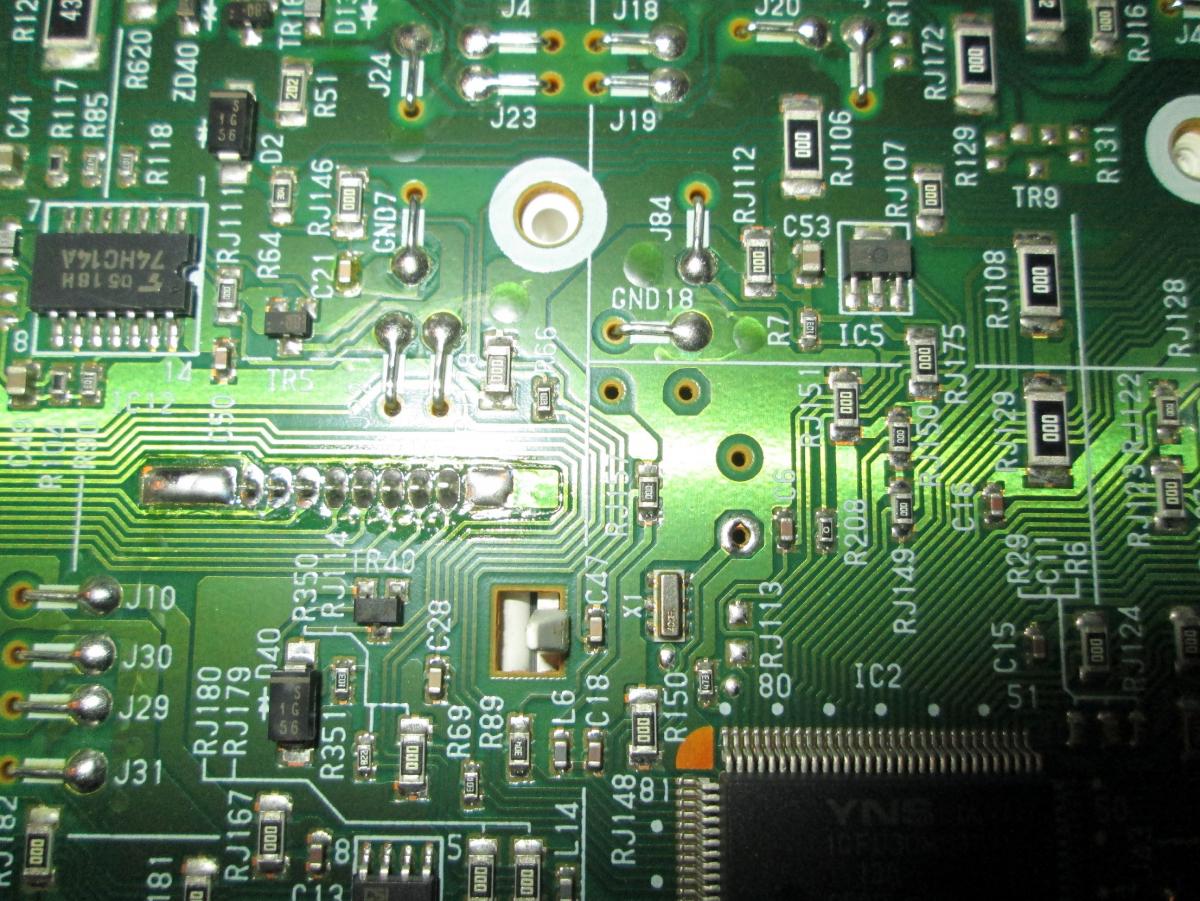

KlaSSiK06 Опубликовано 18 сентября, 2014 Поделиться Опубликовано 18 сентября, 2014 (изменено) Здравствуйте! подскажите,где паять перемычку,что-то у меня не так ,как на фото,а то я уже боюсь))) за ранее спасибо) п.с - ПО5 Изменено 18 сентября, 2014 пользователем KlaSSiK06 Ссылка на комментарий Поделиться на другие сайты Поделиться
chopik Опубликовано 18 сентября, 2014 Поделиться Опубликовано 18 сентября, 2014 ой лучше сдуй микру от греха подальше )) Ссылка на комментарий Поделиться на другие сайты Поделиться
serega pugachev Опубликовано 18 сентября, 2014 Поделиться Опубликовано 18 сентября, 2014 (изменено) Здравствуйте! подскажите,где паять перемычку,что-то у меня не так ,как на фото,а то я уже боюсь))) за ранее спасибо) п.с - ПО5 Вроде как кварц нужно шунтировать.И там вроде иммо? Изменено 18 сентября, 2014 пользователем serega pugachev Ссылка на комментарий Поделиться на другие сайты Поделиться
rasl1556 Опубликовано 18 сентября, 2014 Поделиться Опубликовано 18 сентября, 2014 короче. иммо прописан в панели. будь осторожен подними кварц и ставь перемычку на его место Ссылка на комментарий Поделиться на другие сайты Поделиться
Slavik k Опубликовано 18 сентября, 2014 Поделиться Опубликовано 18 сентября, 2014 да , в епроме панели прописаны ключи Ссылка на комментарий Поделиться на другие сайты Поделиться
shadows Опубликовано 18 сентября, 2014 Поделиться Опубликовано 18 сентября, 2014 Первый блин будет это когда стеклоподъемники работать не будут после снятия акб. Ссылка на комментарий Поделиться на другие сайты Поделиться
stepa11111 Опубликовано 18 сентября, 2014 Поделиться Опубликовано 18 сентября, 2014 что из оборудования есть? если по-5, то наверно не стоит рисковать, дамп можно потерять - авто не заведётся. Ссылка на комментарий Поделиться на другие сайты Поделиться

stepa11111 Опубликовано 18 сентября, 2014 Поделиться Опубликовано 18 сентября, 2014 Первый блин будет это когда стеклоподъемники работать не будут после снятия акб. А зачем снимать акб? ни разу не снимал - всегда просто панель отсоединяю. Ссылка на комментарий Поделиться на другие сайты Поделиться
chopik Опубликовано 18 сентября, 2014 Поделиться Опубликовано 18 сентября, 2014 в любой непонятно ситуаций снимай массу с акб )) Ссылка на комментарий Поделиться на другие сайты Поделиться
kostin Опубликовано 18 сентября, 2014 Поделиться Опубликовано 18 сентября, 2014 Перемычка, если кварц поднят - улыбнуло-)))))))) Ссылка на комментарий Поделиться на другие сайты Поделиться

shadows Опубликовано 18 сентября, 2014 Поделиться Опубликовано 18 сентября, 2014 если есть чем поднять,надо в по5 эту функцию заложить Ссылка на комментарий Поделиться на другие сайты Поделиться

KlaSSiK06 Опубликовано 18 сентября, 2014 Автор Поделиться Опубликовано 18 сентября, 2014 я уже попал на одну панель,от туксана,но там поспешил,тут мне не куда спешить,про окна знаю,но на этой машине я полностью разбираю мотор(капиталка)... а что такое кварц? Ссылка на комментарий Поделиться на другие сайты Поделиться

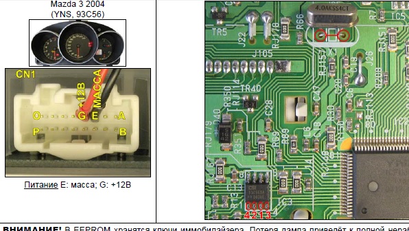

zubr Опубликовано 18 сентября, 2014 Поделиться Опубликовано 18 сентября, 2014 на этой машине я полностью разбираю мотор(капиталка)... а что такое кварц? может ну на фиг это занятие... Во-вторых, в мануале два фото есть ! Кварц это такая фигня типа бензонасоса для пихла. Ссылка на комментарий Поделиться на другие сайты Поделиться
